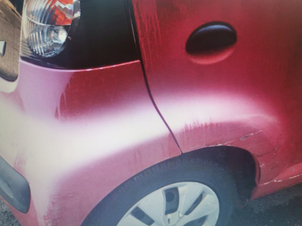

Salve a tutti, un mio amico dopo aver ritirato la vettura dal lavaggio si è accorto che la parte posteriore della sua Citroen C1 si è letteralmente scolorita presentando vistose macchie bianche, alcune delle quali presentano delle chiare tracce di gocciolamento. secondo voi di cosa di tratta? posto delle foto. Grazie.PieroAuto scolorita Citroe12
Auto scolorita Citroe12Auto scolorita Citroe13

Quelli del lavaggio che hanno detto?
C’è qualcosa che non quadra … un auto non scolorisce, c’è sopra il trasparente. Dacci qualche info in più

Ma le macchie c'erano anche prima o si sono formate con il lavaggio?

A meno che non sia un lavaggio "abusivo" gestito da criminali, dovrebbe essere assicurato. Fai scrivere da un legale magari dopo una perizia tecnica.
Lì è stato usato prodotto caustico di bassa qualità o chissà cos'altro.
Mi meraviglio abbiano riconsegnato l'auto in quelle condizioni senza dire nulla...Aggiornaci e facci sapere di più.

Queste cose succedono molto più frequentemente di quello che pensiate.
Lì hanno chiaramente sbagliato diluizione (se non usato puro) con un prodotto alcalino e lasciato più del dovuto, probabilmente si era pure asciugato.
PS: quel rosso non ha trasparente, altrimenti non sarebbe diventato così Smile

Ma vorresti dire che un detergente è in grado di fare un danno simile?  E giusto per imparare qualcosa, perché sottolinei alcalino?
È peggio di un acido?
(Sarebbe divertente visto il terrore di tanti al solo sentire "acido") 😅

Molti sono convinti che "acido" voglia dire "Corrosivo" e quindi IL MALE!
Prodotto sicuramente Alcalino perché fino a non molto tempo fa prodotti acidi diciamo che non se ne usavano, in quanto la maggior parte dello sporco è di natura organica e perché i detergenti (domestici, industriali, sanitari ecc.) sono per la maggior parte alcalini. Molti di quelli di bassa qualità contengono idrossido di sodio o altre sostanze detergenti basiche molto forti che a contatto con le superfici ossidano. Se usati con diluizioni errate fanno danni, molti danni.
Mai sentito parlare di soda caustica? Essere caustici? Ecco...

Mariovalsecchi ha scritto:Ma vorresti dire che un detergente è in grado di fare un danno simile?  E giusto per imparare qualcosa, perché sottolinei alcalino?
Perchè quelli potrebbero essere residui di tensioattivo depositati da un alcalino.
Un acido non fa quello.
