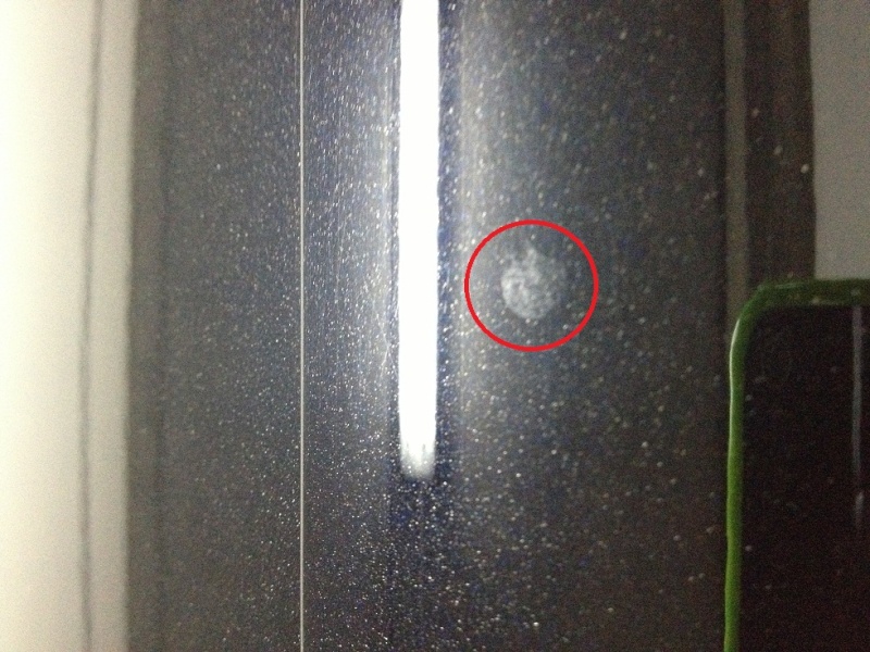

Buongiorno ragazzi,
mi serve il vostro aiuto per eliminare delle bruttissime macchie che ho sul tetto della mia Golf 6 di nemmeno un anno di vita con nemmeno 5000 km all'attivo ( la uso solo nel w.e. ).
Ho un po' di prodotti acquistati qua sullo shop, altri mi stanno arrivando, tengo a precisare che non possiedo una lucidatrice.
Secondo voi come potrei rimuovere queste macchioline? ( non so se sono macchie di escrementi di uccelli, oppure macchie di calcare, o non so cos'altro.. scratch )
Ecco alcune foto:

Sembrano le classiche macchie da escremento di uccello ..
Possono essere rimosse con un compound.
Pero' potrebbe succedere che "la macchia" ha superato anche il trasparente e quindi il problema non si potrebbe risolvere cosi' facilmente !
Che cosa hai a tua disposizione ?

M105 e M205 con pad manuale, potrebbero andare bene?
http://www.clioclub.it
Direi perfetto....
M105 e' l'unico che a mano mi ha dato delle belle soddisfazioni Very Happy
Prova e facci sognare ! Very Happy

Ho anche questo , che dici?
Meglio l'M105?
Non lo conosco ma dall'etichetta non e' sicuramente risolutivo come M105.
Conta che lo dai a mano e quindi puoi provare tranuqillamente.
Calcolando la durezza del trasparente vw vai sicuto col 105 altrimenti a mano sarà ancora più difficile!

Vi anticipo che ho "quasi" risolto...
Perchè quasi?!? Perchè nella pausa pranzo mi sono fiondato dal lavoro in garage per provare ad eliminare il difetto e devo dire che per il tempo che avevo a disposizione è andato via praticamente tutto, in alcuni punti si vede ancora l'alone ma molto meno.
Diciamo che prima di conoscervi avrei detto che poteva andare bene.. bhe per gli standard che ho ora non va ancora bene!
Quindi nel w.e. ci dedicherò un po' più di tempo e vi farò il resoconto fotografico.
Grazie ancora a tutti per le dritte.

su questo tipo di macchie mi è sembrato di capire che dopo la correzione (e successiva sgrassata con IPA o eraser o antisiliconico) bisognerebbe far scaldare la superficie, perchè potrebbero farsi vive nuovamente..
qualcuno più esperto può confermare?
Confermo! Però é anche vero che con le normali attrezzature disponibili in casa sarebbe difficile raggiungere le temperature critiche. Io, per esempio, utilizzo una lampada ad infrarossi.
