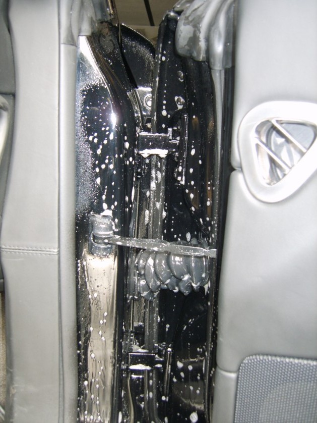

Interni porta puliti con AOC 1:4 e pennello
