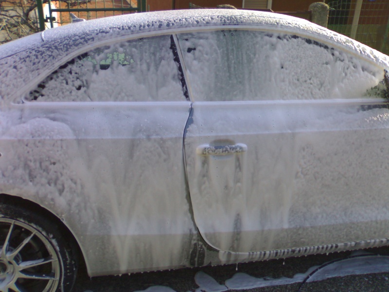

Ho iniziato quindi con una bella foamata, direi ben riuscita. Per quello che riguarda la durata della schiuma, posso dire che un buon 60/70 % dell'auto era ancora coperta dopo circa 15 min.
Nell'attesa che la schiuma agisca, mi dedico alle ruote, la spazzola Daytona (stupenda! Si arriva ovunque!) e il D140 fanno ottimamente il loro lavoro. Bisogna dire che i cerchi sono montati da pochi giorni e quindi certamente non sporchi, resta il fatto che già dal risciacquo si nota subito la brillantezza!
Risciacquo bene e passo allo step successivo… lavaggio con guanto in micro con i circa 100ml di composto per la lancia foam, che mi era avanzato, allungato con un litro abbondante di acqua (il tutto dentro il serbatoio della idro). Nuovo risciacquo! L'asciugatura con il Water Magnet e il Cobra Plush XL è strepitosa da tanto è rapida e precisa! Ovviamente "tamponando"... Laughing
