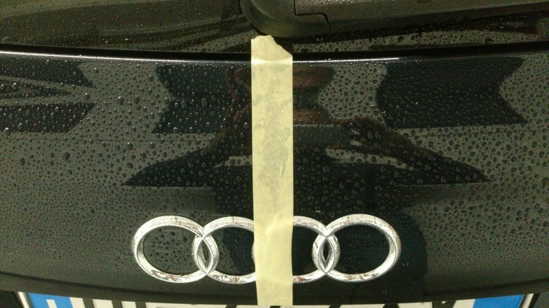

Come da titolo ho voluto provare se il superclean, in diluizione 20:1, è in grado di rimuovere una protezione come la Dodo Juice Supernatural Hybrid. Visto che a qualcuno è successo o meglio pensa che sia stata colpa del SC.
Partiamo dal presupposto che ho applicato la snh 3 settimane fa su una superfice preparata secondo le vostre indicazioni….ovvero decontaminata carteggiata e lucidata senza mettere nient’altro.
Questa è la situazione di partenza, ho diviso in 2 parti il portellone a Sx non userò il SC mentre a Dx nebulizzerò il SC diluito 20:1.
In questa foto ho già pulito il SC che ho lasciato agire per 30 minuti.
Tolgo il nastro e rinebulizzo con acqua demineralizzata………….e……..la snh è tutta li, presente l’effetto beading ma soprattutto (grazie alla verticalità del portellone) lo sheeting.

Ma solo a me l'effetto prima/dopo mi sembra molto differente? Cioè prima vedo goccioline di acqua tutte tonde e simili per dimensioni, dopo no. Sbaglio?

No ti sbagli...o meglio,è solo che prima ho nebulizzato poca acqua...mentre dopo ho abbondato per verificare l'effetto sheeting e le gocce d'acqua se ne andavano via alla velocità della luce...ero quasi tentato di mettere un piccolo video per rendere meglio l'idea ma poi ho rinunciato. E poi considera che su pareti molto verticali l'effetto di beading è difficile che risulti bello omogeneo come su parti piane a meno di buttare poca acqua.
Infatti se guardi bene l'ultima foto vedrai che anche la parte a Sx presenta gocce non perfettamente omogene proprio perchè ho voluto abbondare con lo sruzzino e vedere che l'effetto sheeting fosse uguale in entrambi i lati. Fidati la snh è tutta li a far il suo dovere....tanto di cappello a questa cera, ed aggiungo che repelle lo sporco in modo eccellente...Very Happy
