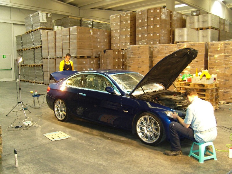

l'equipe , dopo una fase di studio preliminare , decide di riunirsi in un piovoso weekend per passare ai fatti......era pronta a tutto ......O Gloss O Muerte !!!! Twisted Evil
Sistemiamo i sofisticati stumenti :

Mascheriamo bene bene ......i vetri sono stati integralmente coperti con il film per i pallet

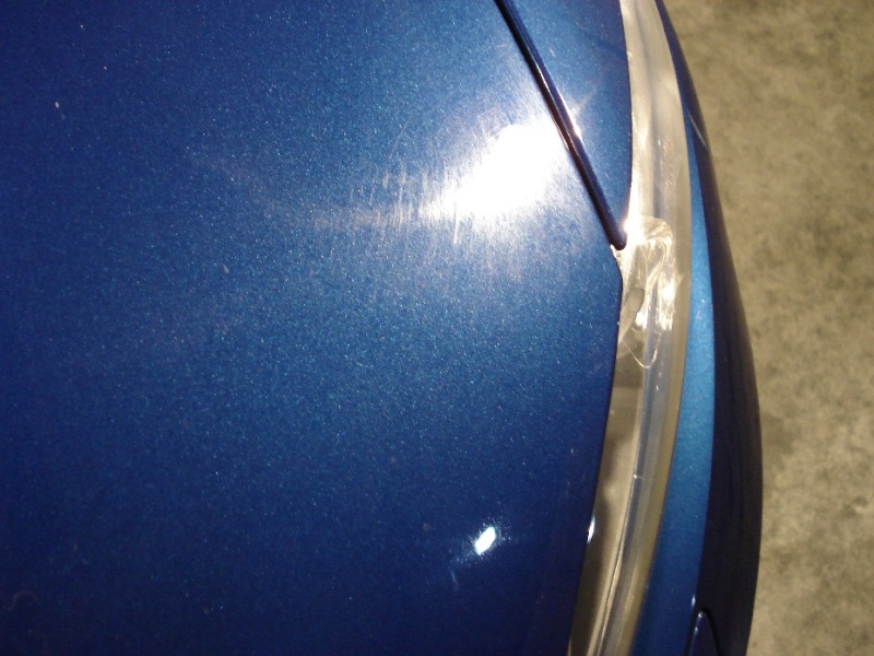

I Difetti........premetto che e' stato difficilissimo fotografarli in quanto erano sotto al trattamento ! Il mostruoso gloss dell'xp infastidiva la fotocamera rendendo quasi impossibile immortalarli......era come se fossero sotto a una lastra di vetro trasparente
Ologrammi lasciati in eredita' dagli XP Boys
Quello che si vede purtroppo non rende perfettamente l'idea .........stranamente l'auto presentava numerosissimi RIDS ma relativamente pochi swirls e questo costituiva un'altra complicazione .......i RIDS sono generalmente piu' profondi !

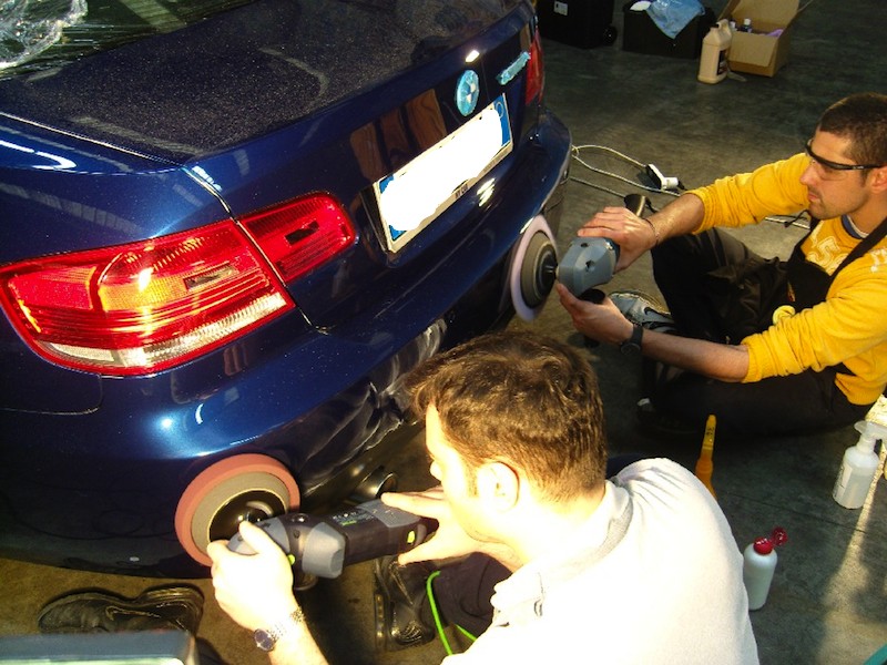

Iniziamo la correzione : Dividiamo l'auto a meta' : Doc Simo prende la parte destra , Manu quella sinistra
Non sapevamo esattamente quello che ci aspettava ma eravamo certi che non era il caso di iniziare con un combo leggerino......difatti iniziamo subito con rotative , lana lc viola e Megs 105 a circa 1600 RPM ma spesso dopo un passaggio ci si trovava solo al 40% della correzione !! Su ogni sezione abbiamo dovuto eseguire minimo 2 passaggi ma esercitando un' insolita pressione sul pad e con movimenti lentissimi........spesso ci siamo trovati a fare 3 o 4 passaggi arrivando anche a 2000 RPM........
Cosi' facendo pero' abbiamo creato parecchi swirls da lana e ologrammi soprattutto il sottoscritto perche' a meta' correzione sono passato alla lana rossa Megs "solo" che mi e' piaciuta tantissimo , piu' tagliente della viola lc ma meno felice in finitura . Simo ha provato con la lana Megs cut n'shine ma faceva un macello di swirls.........
In alcune sezioni abbiamo provato con il Megs rosso di spugna ma scaldava eccessivamente anche a causa della tecnica assassina utilizzata...
Nelle parti strette e in prossimita' degli spigoli si sono rivelati miracolosi i Megs rossi da 4" : tagliano e consentono una correzione sicura mentre ci hanno deluso i Megs di lana da 3" : in quel contesto si sono rivelati abbastanza inefficaci .......li abbiamo rinominati " gli spolverini per la cipria " Laughing

La fase di correzione " pesante " con il Megs 105 e' durata circa 15 h filate e tutte in una giornata .........abbiamo finito all' 1.00 del mattino.....ci siamo fermati solo per mettere un po' di cibarie nella panza ma soprattutto per far raffreddare le mitragliatrici Makita e Festool

Qualche foto dei " Dottori " all' opera
Manu con lo " spolverino "
Simo In posa "plastica"
Manu con il "solo" rosso rinominato " MAGO G " per il colore dei "capelli"
Simo cerca di "abbattere" il trattamento a colpi di pistola
