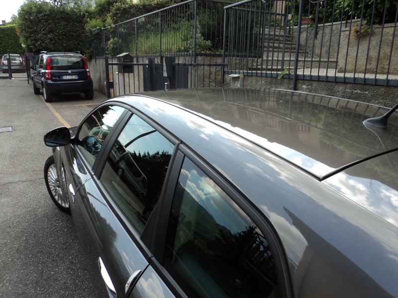

Un po' di foto di come l'Alfa si presentava il lunedì mattina.
Questo sarà da togliere

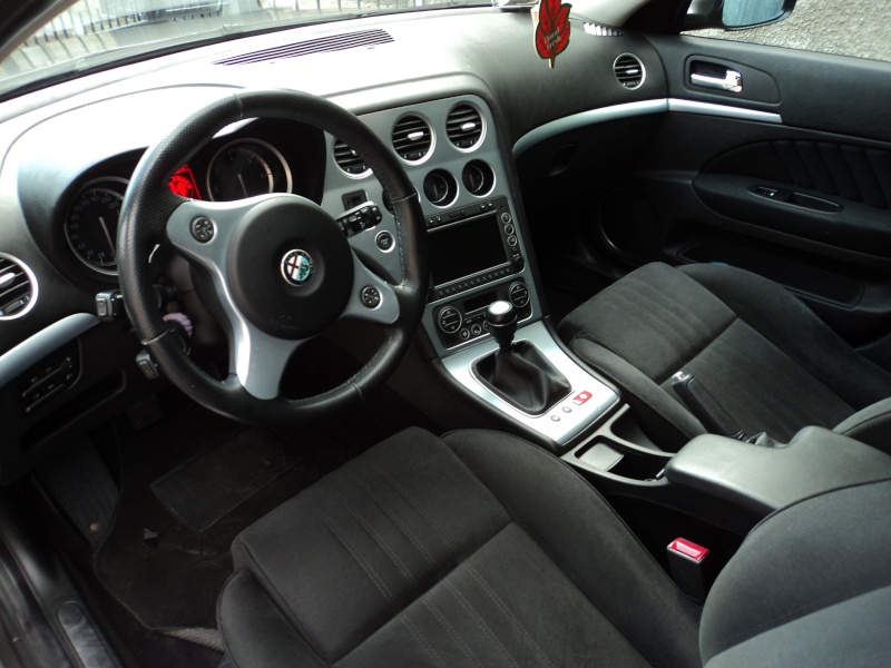

Interni, dopo 40 giorni, ridotti già male!

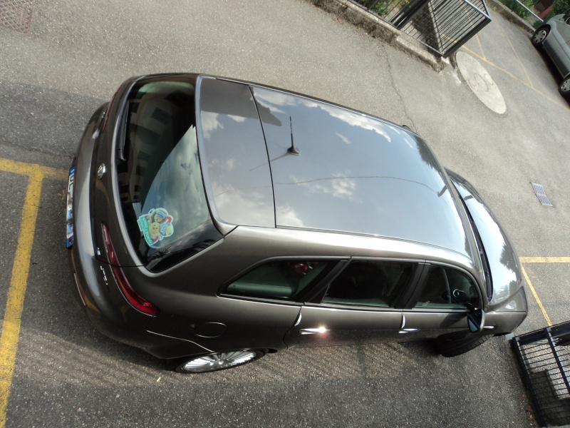

Questo dopo mezzo tetto (clay già passata a settembre 2013)
