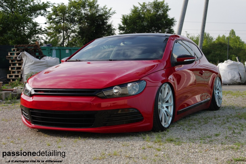

Eccovi qualche scatto finale

Bella macchina, bel colore e bellissimo lavoro.
Complimenti, Luca.
tek78
Complimenti!!!
Proprio un bel lavoro!
E quel rosso é notevole!
Non capisco però perché uno compra un certo tipo di macchina, ci spende dei bei soldi in preparazioni e poi la tratta in sto modo (parlo dei lavaggi, l'auto in generale sembra messa bene)
Brao vecio Very Happy
Ottimo lavoro e bellissimo il rosso!
