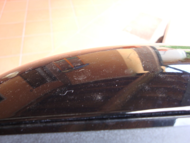

Questo è lo stato iniziale , parecchio sporco ,moscerini suicidi.

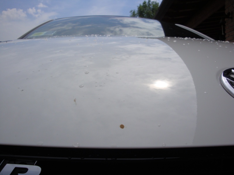

Ti posso fare una domanda? Come mai hai diviso il cofano in 2 zone con il nastro 3m? Per vedere prima i risultati su una zona?
24 Re: Scirocco R vs andry120 il Mar 19 Lug 2011 - 16:40
andry120
Grazieeeee.........sisi vai di surbuf aiutano veramente a patto di riuscire ad usarli bene (spazzolali sempre poco prodotto + velocità ) Wink
Ho diviso il cofano in 2 per 2 motivi il primo come hai detto tu è per vedere la correzione così ottenuta ( non si nota dalla foto ma la parte di sx è più opaca ) e il secondo è per regolarmi e fare sezioni da 30x30circa.
