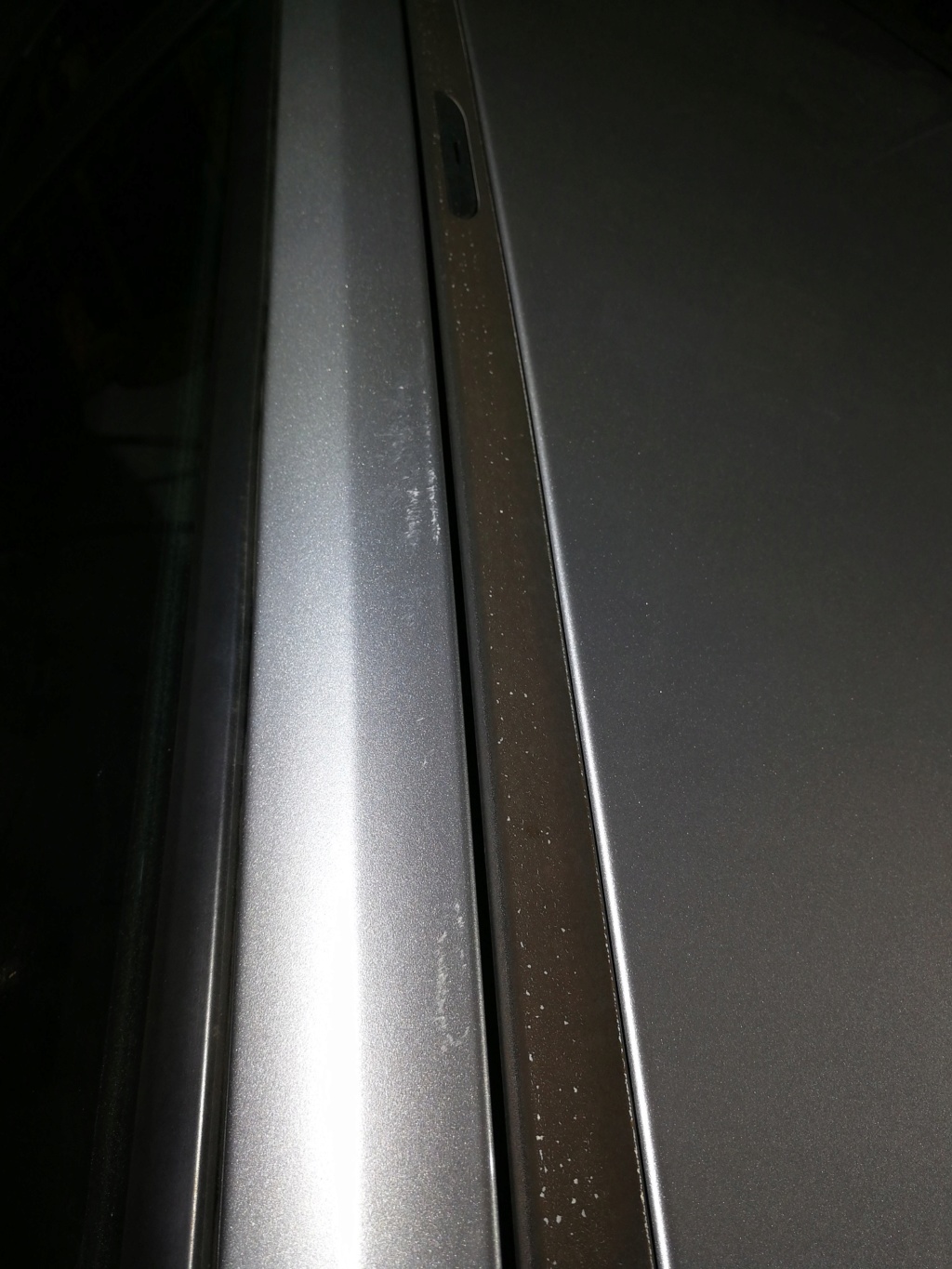

oggi dopo una settimana mi sono deciso a togliere il danno sul trattore (stilo) della moglie fatto dal gazebo durante un temporale!
Ha segnato i montanti e la parte alta del tetto esterna a forza di strofinare con trasferimento di colore anche!
e dopo aver carteggiato ho passato clearcut con la 803 e tampone lana da 30 e ipa….finito con Reflect.
Diciamo che è tornata quasi come prima! Sad
