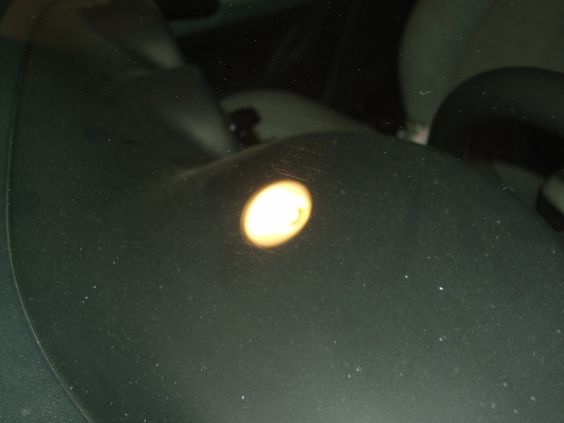

Questa è una prova che ho eseguito l'altro ieri. I vetri sono da sempre un problema che non si riesce a risolvere realmente.
Questo sistema della SONAX con una pasta a base di ossido di cerio e un tampone in FELTRO, permette di eseguire un buon lavoro, anzi ottimo senza problemi, stando ovviamente attenti ad utilizzare la rotativa.
Sgrassiamo il vetro con il LACK PRAPARE un equivalente dell'XP CLEANER per sgrassare la superficie.
Adesso vediamo come si presenta il parabrezza della mia auto Crying or Very sad
Adesso vediamo cosa abbiamo combinato a questo parabrezza:
Il più valido sistema per la lucidatura dei vetri che ho trovato fino adesso.

Si infatti ANTO...ma hai visto che graffi mi ha tolto...impressionante!!!

Non poco purtroppo...a 1000 rpm per 40 minuti e più o meno ho fatto nel miglior modo possibile tutto il parabrezza...ma se superi i 1000 rpm scaldi troppo. Ma guarda so proprio le indicazioni dei tecnici tedeschi. Scrivono proprio che la lucidatura del vetro va dai 15 ai 60 minuti. Ovvio che dipende dalla situazione del vetro.
