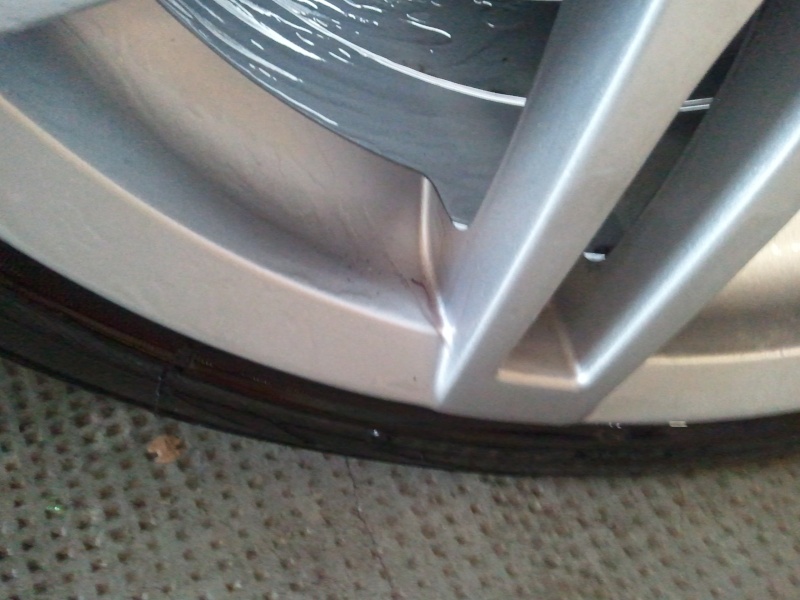

Desidero condividere con voi un test che ho cominciato oggi.
I miei cerchi hanno 7 razze, quindi 7 zone dove poter effettuare un test su protettivi applicabili ai cerchi
Il test sarà indirizzato non tanto alla durata,ne all'effetto, bellezza ecc... ma alla reale capacità di autopulizia in seguito al trattamento.

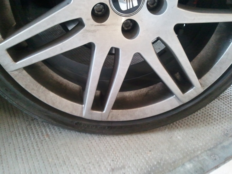

Stamattina i cerchi si presentavano così:

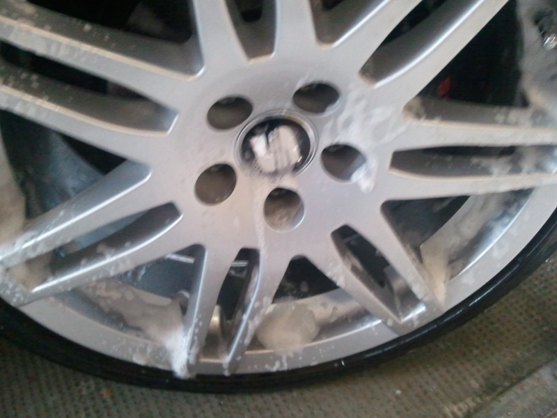

Ho cominciato con una pulizia intensiva, con un prodotto che amo tanto, il malco brake off,
questo prodotto ha la caratteristica di diventare gelatinoso al contatto con l'aria, e questo rende piu facile lavorarlo...
ho spruzzato e poi spennellato con un pennello meguiars

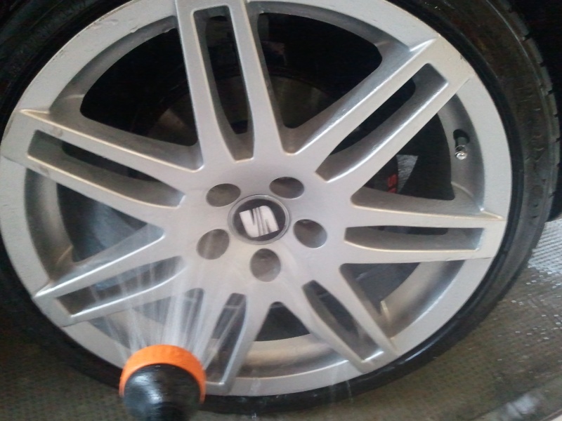

Dopo aver risciacquato il risultato era già ottimo:

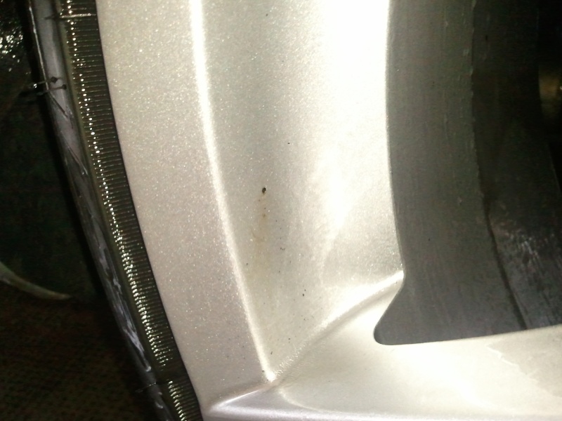

Ma poi mi sono accorto che c'era qualche puntino di catrame, allora ho spruzzato del decatramante ed ho lasciato agire 5 minuti:

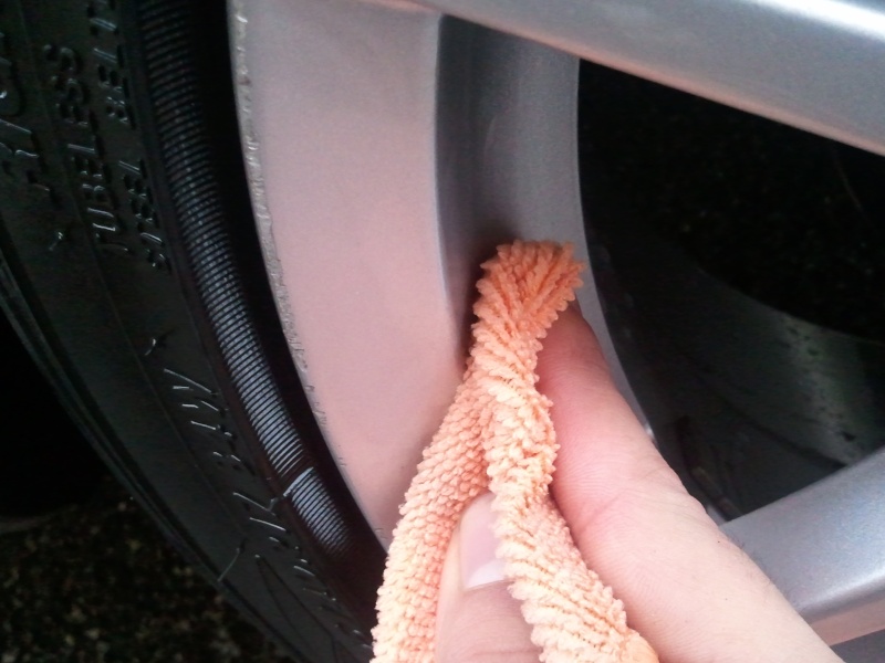

Un veloce claying con un pezzettino di malco soft clay

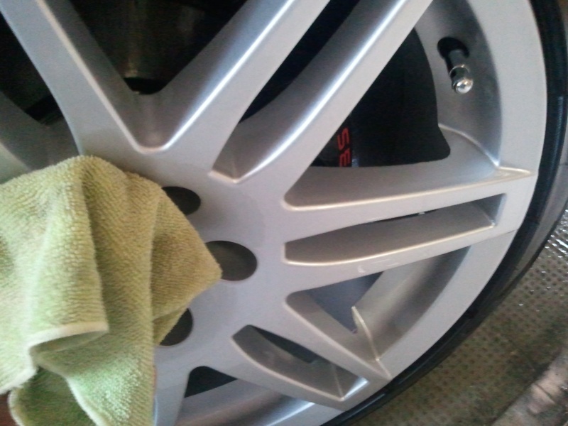

e visto che c'ero ho dato una lucidatina con lime prime su panno mango breeze:

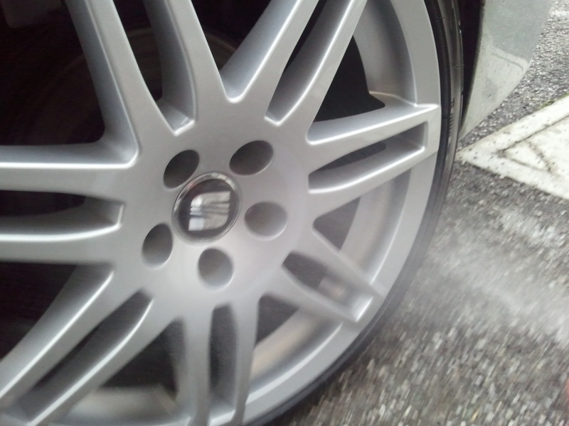

Infine (finalmente per voi Laughing ) un'innaffiata di IPA lasciata agire una decina di minuti:

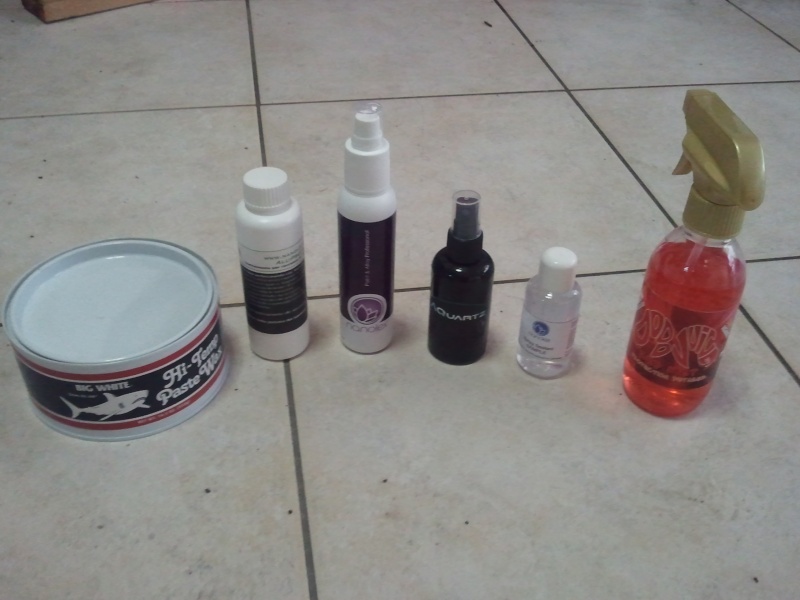

Tralasciamo l'applicazione dei protettivi sennò famo notte.... ma i concorrenti sono i seguenti:
Zona valvolina: nessuna protezione (pure per vedere la differenza)
1)aquartz
2)nanolex spray sealant
3)nanolex professional sealant
4)aluprotect
5)finish kare P1000
6)red mist

E' una mia impressione oppure mi sembra che in una foto si vede che il cerchio è segnato sul bordo??
21 Re: Solodettagli vs test protezione cerchi il Mar 7 Dic 2010 - 11:16
gutterboy ha scritto:E' una mia impressione oppure mi sembra che in una foto si vede che il cerchio è segnato sul bordo??
Si Sad
quei cerchi sono distrutti....
una settimana dopo averli montati una ragazza in rotonda mi ha tagliato la strada, e per evitarla ho fatto la barba ad un muretto Sad
