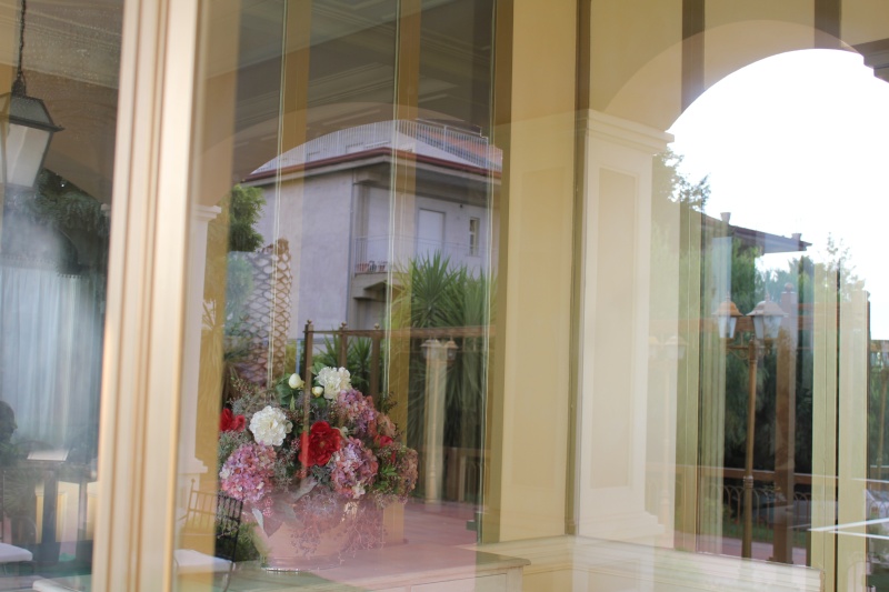

non avevo mai affrontato le problematiche vetri,
prima di mettere le mani su un auto ho voluto fare delle prove su un vetro vecchio di 30 anni, non di auto, am di un entrata...
i mezzi a disposizione
das 6 pro
tampone blu scholl
supernatural glass polish dodo
mernzena fg 500
lavato il vetro con il d120, claying con mother california clay-bar
prima
dopo , non male, la trasparenza è del tutto ritornata eccellente
non è facile fare un 50/50 sul vetro.. ci provo
vetro non trattato
vetro trattato
il dodo non è molto potente, diciamo che svolge un'azione di profonda pulizia toglie un po di opacita, ma i graffi non li attenua, dopo ho fatto una prova il mernzena si è rivelato molto più potente.. qualche graffio lo riesce ad attenuare, ma che fatica!!

2 Re: test polish vetri il Mer 28 Set 2011 - 18:40
leonidas
se posso chiederti...con che velocità hai lavorato?!
e il dodo, sempre lavorato con il pad blu così come il menzerna (ovviamente immagino due pad diversi)?
quello dei vetri è un modo sconosciuto anche a me...quindi vorrei informarmi pure io! Very Happy
3 Re: test polish vetri il Mer 28 Set 2011 - 18:48
certo che puoi chiedermi.. velocità 5 , il risultato che si vede l'ho ottenuto solo con il dodo
il mernzena ho provato dove c'erano alcuni graffi dovuti dall'azione meccanica di rimozione di schotch
ho aperto questo 3d proprio per raccogliere consigli Wink

6 Re: test polish vetri il Mer 28 Set 2011 - 19:06
canest
Innanzitutto +rep per il test...molto interessante.
Pensi di fare la prova anche con la rotativa? Wink
Col menzerna hai detto che sei riuscito a togliere qualcosa... hai dovuto insistere parecchio e che entità avevano i graffi rimossi? (Ad esempio tipo quelli lasciati dalle spazzole?)
Grazie.
7 Re: test polish vetri il Mer 28 Set 2011 - 19:12
canest ha scritto:Innanzitutto +rep per il test...molto interessante.
Grazie.
la rotativa è sconsigliata sui vetri,
il merzena ahimè anche dopo vari e vari passaggi ha fatto ben poco, i segni erano di spugna abrasiva (la parte verde di quella per fare i piatti) li ha solo impercettibilmente alleviati.
non so se con la 3401 la cosa cambi..

14 Re: test polish vetri il Gio 29 Set 2011 - 1:24
certo anche con rotativa si può fare , ha senso se bisogna togliere difetti più gravi, ci vorrebbe il feltro e tanta pazienza, se non mi ricordo male non bisogna superare i 1000 giri per evitare di scaldare troppo.. Ma per un polishing leggero credo che la roto sia perfetta..

Hai fatto una prova IPA? Non conosco i Menzerna ma può darsi che i difetti ch dici attenuati in realtà siano solo stati coperti?
16 Re: test polish vetri il Gio 29 Set 2011 - 20:13
non so sia possibile coprire i difetti sui vetri,
dopo il trattamento ho pulito con d120, che nel suo piccolo svolge la funzione di IPA sui vetri Wink
17 Re: test polish vetri il Gio 29 Set 2011 - 20:15
SlayTek
Ok, direi che gli oli non c'erano più Wink
18 Re: test polish vetri il Gio 29 Set 2011 - 20:24
comunque difetti non ne ha tolti granchè... invece ha rispristinato egregiamente la trasparenza del vetro

23 Re: test polish vetri il Ven 7 Ott 2011 - 17:31
oggi le condizioni di luce mi hanno fatto apprezzare di più il lavoro svolto..
ecco
vetro non trattato
vetro trattato
24 Re: test polish vetri il Ven 7 Ott 2011 - 18:17
leonidas
ammazza che cambiamento!!
la foto della parte trattata è quella con sia il menzerna (prima) che il dodo (come finitura dopo)?
25 Re: test polish vetri il Ven 7 Ott 2011 - 18:20
si esatto, la parte adesso voglio testarla dodo vs mernzena, per capire le potenzialità del dodo
