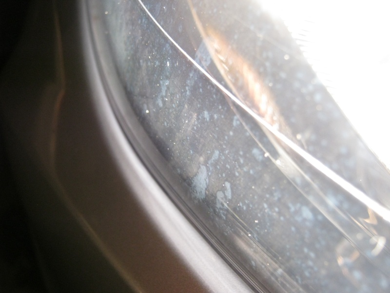

Ciao a tutti!
Posseggo da poco questa Clio, ma prima di entrare in mio possesso è rimasta per almeno un anno sul piazzale del concessionario all'aperto.
Sul faro sinistro (il faro destro presenta in forma quasi impercettible il fenomeno) è presente una strana opacizzazione che non riesco a capire se si tratti della plastica sciupata, di qualche sostanza difficile da togliere oppure di qualcosa presente sul lato interno del faro.
-Nella parte del faro più verso il muso è presente (vista da molto vicino) una specie di opacizzazione con una lieve striatura.
-Nella parte bassa, lungo gran parte del faro sono presenti come delle piccole macchioline opache.
Nella parte di faro più vicina alla freccia l'effetto di opacizzazione è più uniforme, continuo e molto marcato...quello che mi stupisce è che se si strofina un dito molto energicamente per qualche secondo in questa zona, l'opacizzazione sembra quasi andarsene...peccato che dopo una giornata tutto ritorni come prima (il fatto che vada via e poi si ripresenti uguale mi lascia più perplesso di tutto) ....
Per ora ho provato a lavarlo con acqua e sapone da mani...ma non cambia nulla.. (al momento non ho ancora acquistato prodotti specifici)
(oltre a ciò, l'auto non è mai stata lavata che con acqua...gli unici che possono aver lavato l'auto con altri prodotti possono essere stati quelli della concessionaria)
Qualcuno sa darmi qualche consiglio? potrebbero essere dei residui di prodotti? grazie!
vista generale del faro sinistro
parte opacizzata più uniformemente
zona in cui l'opacizzazione è presente a macchioline
zona del faro verso il muso dell'auto, con opacizzazione a striature leggere

Se la macchina è in garanzia andrei subito ad esigere la sostituzione dei fari! Wink
Altrimenti se tutti i difetti sono sulla parte esterna, con un buon ciclo di lucidatura si risolve! Very Happy
Purtroppo i fari in plastica che da ormai 20 anni sono presenti in forma stabile sulle nostre vetture presentano questo tipo di problema: e non protetti il degrado della pellicola in policarbonato è costante ed inarrestabile.
Come ben detto dal nostro mod, è un problema facilmente risolvibile Wink
qoto quanto detto sopra, vedrai che riuscirai a risolvere, ho visto parecchie che nelle clio questo problema è particolarmente frequente, anche su auto abbastanza recenti.

Ci tengo a specificare che l'effetto di giorno dell'opacizzazioni è poco percepibile, l'accensione delle luci a sera, rende chiaramente visibile quest'effetto.
..ma secondo voi non potrebbero essere dei residui di qualche prodotto usato dalla concessionaria?
il fatto che strofinando energicamente il dito nella zona opacizzata uniformemente (foto 2) venga via il difetto e poi si ripresenti dopo una giornata come si può spiegare secondo voi?...e poi quell'effetto a macchioline, mi sembra un pò strano che possa essere causato dal deterioramento della plastica.. mah...
..mi sa che mi dovrò decidere a portare la macchina al concessionario..

Io me lo spiego col fatto che generalmente la pelle e grassa e col passaggio del dito applichi una patina uniforme che maschera tutto per poco...

..con l'avio la plastica del faro come si come si comporterebbe?

io eviterei,userei un M205 ed andrei sul sicuro..
Io non lo farei, rischi di peggiorare l'opacità, per eliminare quel problema serve un'azione meccanica di una lucidatrice, che asporti l'opacità! Wink

ok , grazie..allora vi tengo aggiornati..a questo punto preferisco portarla direttamente alla concessionaria visto che è in garanzia ..
