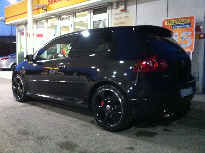

Salve ragazzi! uno dei miei migliori amici ha comprato la macchina nuova un golf gti 30 edition che come carrozzeria era messo davvero in condizioni pietose... maledetti rulli che la gente si ostina ad usare Mad Così in un week gli ho fatto sto favore e l'ho lucidata tutta! Il ciclo che ho usato è stato:
Decontaminazione con Ironx sui cerchi e clay bar dodo e liquido dodo per la carozzeria
Lucidatura m105 con tampone lake country color ciano e 205 per rifinire con lake country nero...
Protezione: ho rimosso prima tutti gli oli dei polish con l'eraser e dopo ho usato il lime prime e 2 mani di m26 che sono state lasciate distendersi bene per 12 ore!
Mi scuso per le poche foto però non c'èra molto tempo da perdere che la macchina serviva al mio amico... e soprattutto la lucidatura mi ha portato via un week intero...Cmq quelle poche che ci sono rendono molto Very Happy
Questo è l'unico 50 e 50 che ho a destra vedete come si presentava la carozzeria prima a sinistra dopo che sono passato con il 105 un 2-3 volte!
Dopo aver finito con il 205 e lake country nero il cofano si presentava così:
Non capisco perchè hanno inventato gli specchi Laughing
Lavoro finito era così:
Voi cosa ne dite?

una curiosità, ma cosa sono quelle croci a destra, nella foto del 50/50?

Secondo me ha appoggiato il tampone con il coumpund per spargerlo sul pezzo da trattare Smile

sinceramente ci ho pensato...ma perchè spargerlo e poi lasciarlo li per fare le foto?

Si è il prodotto distribuito sul pezzo da trattare...e non era li per fare le foto artistiche io ero andato a lavare il tampone e il ragazzo ha fatto le foto!!! Svelato il mistero!
