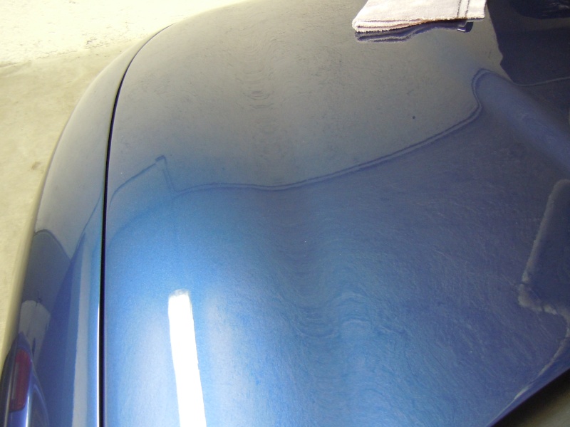

DIFETTI....
LETTURE......... affraid

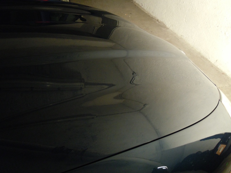

50-50

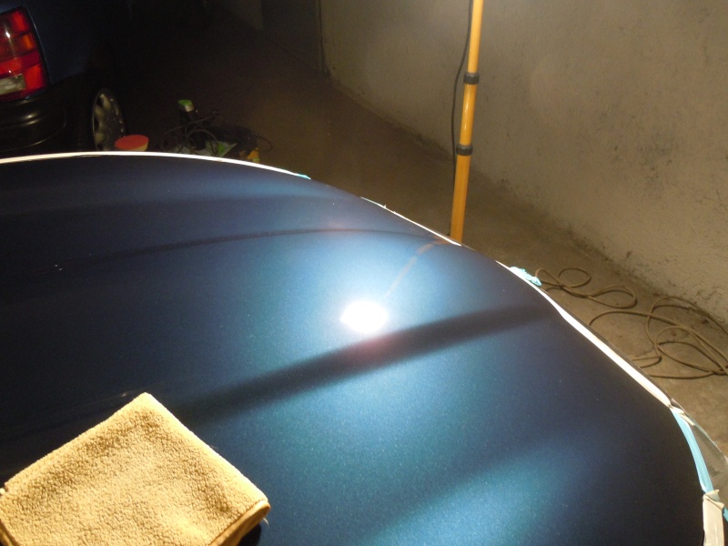

FOTO FINALI ..

1024 micron??? senti ma non è che per osmosi se ci metto vicino raviola me ne passa un po'??
scherzi a parte che ciclo hai usato?

raviola ha scritto:grande Carlo... ottimo lavoro si vede che quando non usi lo scopettone ci sai fare Razz
Ale il ciclo è stato condizionato molto dal supporto..
La panterona è piena di stucco ....e le reazioni non erano omogenee nenache mentre lavoravo un pannello....
Cmq per il ciclo sono andato all'inglese..
Fcp con pad verde menz 85.302 con pad bianco festool e menz85rd con pad nero costant pressure
