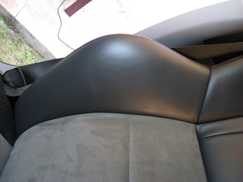

Non sapevo che questo fianchetto fosse stato riverniciato, è bastato utilizzare un nanotech per la pelle e i tessuti per scoprirlo:
Il prodotto, che contiene dei solventi, ha praticamente portato via parzialmente il colore, merito probabilmente anche di una verniciatura fatta con i piedi. Effettivamente solo dopo ho fatto caso che toccando la parte di fianchetto ancora intatta con il fianchetto opposto, la prima risultava essere quasi "gommosa", non è difficile che sia stata usata una vernice non idonea alla pelle.
Comunque.....ormai la frittata era fatta e bisognava pensare solo a come risolvere, senza piangere sul latte (o nanotech) versato

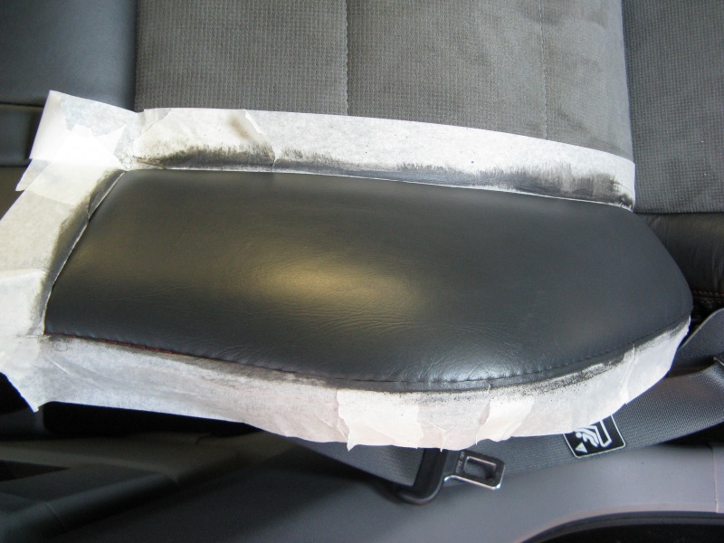

Intanto, per evitare di consegnare l'auto in quelle condizioni ho provveduto (non con poca fatica) a rimuovere tutta la restante verniciatura fatta coi piedi e così ho scoperto anche come mai era stato riverniciato

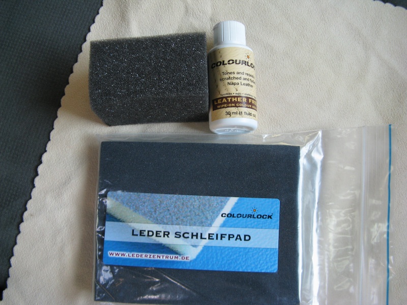

arrivato il colore ci mettiamo all'opera
e questo è il risultato. I segni non sono riuscito a riempirli completamente, ma con la carteggiatura ho fatto in modo che venissero ridotti di profondità il più possibile. Per riempire del tutto le abrasioni bisogna agire con l'apposito stucco, ma al proprietario va bene così, perchè sono solo appena percettibili.

ah, quasi dimenticavo: ringrazio vivamente il signor Massimo Mantovani per la disponibilità "telefonica" e la celerità con cui ha fornito il kit
