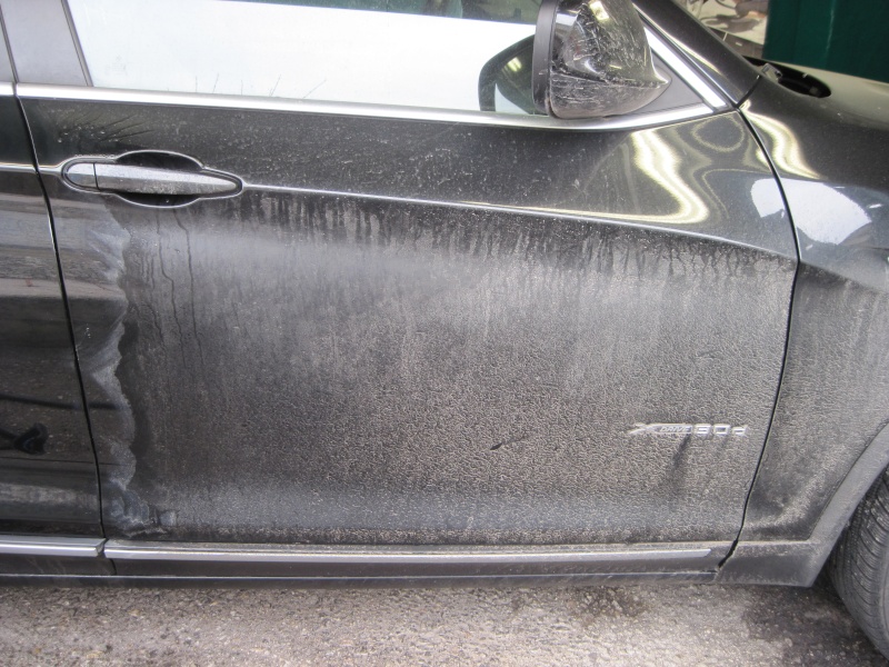

Situazione: X3 nero lucido, fermo tutto l'anno in un parcheggio di un aeroporto sotto una pensilina, esposto sui 3 lati (riparato solo l'anteriore da un muro). Utilizzo della vettura circa 5-6 volte l'anno, con una media di 1000-1500 km a utilizzo. Al momento del video (marzo '15) il mezzo era fermo da dicembre '14, quando era stato utilizzato per un lungo viaggio in montagna. Sono infatti visibili segni inconfutabili con residui di sale e neve, oltre che normale sporco da circolazione. L'auto non è in alcun modo trattata o protetta.
Prima del lavaggio:
![Il Vapore Saturo Secco: test esterni Img_0311](https://i.servimg.com/u/f19/19/20/37/23/img_0311.jpg)
![Il Vapore Saturo Secco: test esterni Img_0312](https://i.servimg.com/u/f19/19/20/37/23/img_0312.jpg)
Spero notiate che la situazione non è creata artificiosamente, ma si tratta di un test reale
![Smile](https://2img.net/i/fa/i/smiles/icon_smile.gif)

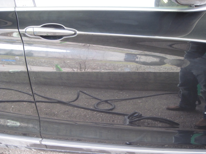

Metodo utilizzato:
Nessun prodotto utilizzato: solo vapore a 10 bar "sparato" con il Twister direttamente sulla fiancata.
Rimozione dello sporco con un microfibra.
(Nel ciclo di lavaggio corretto, occorrerebbe una finitura ovviamente).
Dopo il lavaggio:
![Il Vapore Saturo Secco: test esterni Img_0313](https://i.servimg.com/u/f19/19/20/37/23/img_0313.jpg)
Video:
Di fatto con un solo passaggio, vengono coperti tre passaggi fondamentali: pre-lavaggio, lavaggio e asciugatura.

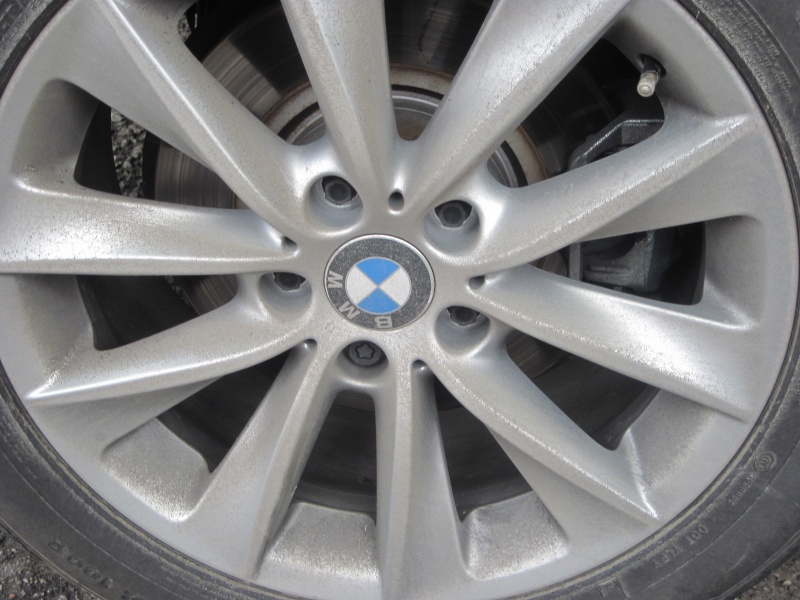

2° prova: cerchi
La vettura è sempre l'X3 di cui sopra, quindi stessa situazione di partenza.
Prima del lavaggio:
![Il Vapore Saturo Secco: test esterni Img_0314](https://i.servimg.com/u/f19/19/20/37/23/img_0314.jpg)

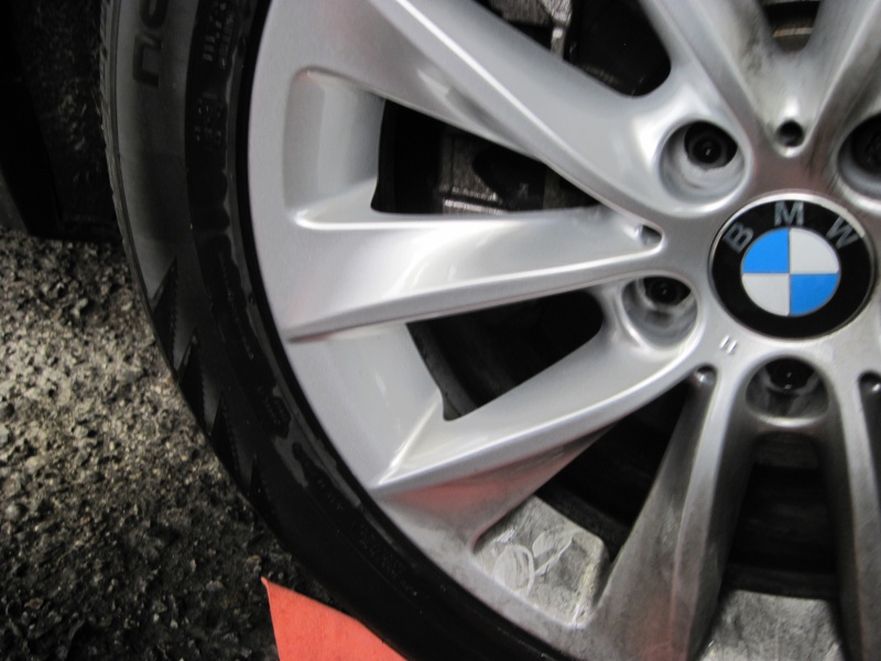

Dopo il lavaggio:
![Il Vapore Saturo Secco: test esterni Img_0316](https://i.servimg.com/u/f19/19/20/37/23/img_0316.jpg)
Catrame e contaminazione ferrose ovviamente sono rimaste.
In realtà il catrame tende a sciogliersi con l'azione del vapore, ma prediligo di gran lunga (per velocità e risultato certo) l'applicazione di prodotto specifico (v. TarX o similari).
