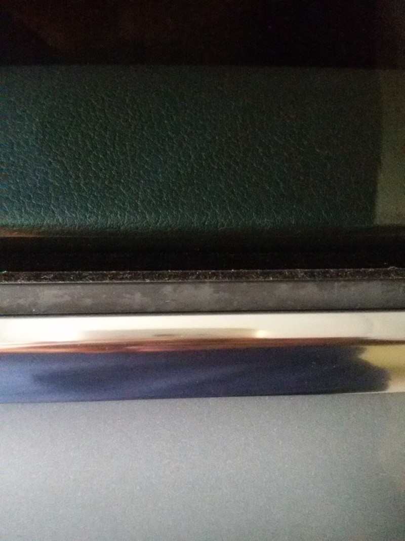

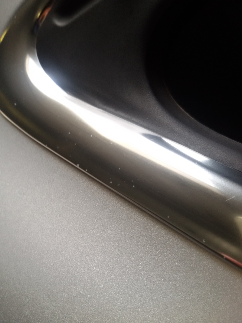

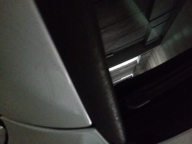

Salve ragazzi vi posto un po di immagini relative ad alcune macchie su guarnizioni cromature e sottoparaurti della mia Audi A4 grigia argento dopo il lavaggio. Premetto che prima delle ferie era stato applicato Perl puro su plastiche guanizioni e gomme, wolf the mask su tutta la parte anteriore dell'auto compresi guarnizioni frangiacqua del parabrezza che è la parte più macchiata. Inoltre l'auto ha preso salsedine, pioggia, sole e non so cos'altro. Prima del lavaggio ho usato come prelavaggio Mafra Supermafrasol diluito per i moscerini e schifezze accumulate. Adesso non so quale di questi elementi possa aver fatto questo, sulle guarnizioni sembra calcare ma non so come poterlo scoprire, sulle cromature sembrano puntini di ossido. A questo punto onde evitare di far danni come mi consigliate di procedere per gradi ?
grazie per i preziosi consigli

Purtroppo le foto sono poco chiare. In ogni caso sulle gomme e sulle plastiche effettuerei pulizia e dressing.
Sulle modanature in metallo proverei con Spotless.

Ragazzi purtroppo sulle macchioline della prima foto non ha funzionato niente, ne spotless, provato anche con viakal, w2 puro, niente, non so che cosa sono ci sono anche sui mancorrenti. Per le guarnizioni ancora non ho provato nulla perchè mi manca il superclean che devo ordinare. Non vorrei che quelle macchie abbiano intaccato le cromature.
Per le gomme segui i consigli già dati...per le modanature puoi provare un polish per metalli....ma sarà dura da recuperare. Wink

Non riesco a capire cosa può essere perché è solo nella parte destra. Non è superficiale perché a tatto non si sente nulla, ho sfegato di tutto anche energicamente ma niente. Posso provare con menzerna metal polish?

Girovagando in rete mi sembra di capire che prima o poi queste cornici si macchiano e qualcuno le ha fatte ricromare

Stasera guardando con la luce da diverse angolazioni e passandoci su un mf umido addirittura riaffiorano chiazzettine di calcare che spariscono subito dopo che si asciuga l'umido quindi c'è anche quello inoltre facendo la stessa prova su altri punti compreso vetri succede la stessa cosa e non va via quindi credo che sia proprio partito dal calcare da salsedine più irrigazione dell'hotel chr ad occhio nudo non si vede perché il grigio metallizzato maschera ms controluce si vedono tutti adesso non so da dove cominciare almeno sulla vernice poi sulle cromature credo che ci sia poco da fare

Usa tranquillamente il menzerna polish per metalli...rimuoverà quelle fioriture di calcare e lascierà un film protettivo...se non vengono via con quello passi al più cattivo polish per metalli meguair's. Wink
vincenzoasl
E i puntini bianchi vanno via o sono sotto ls cromatura? È quella la mia paura

E per i contorni di calcare sulla carrozzeria che si vedono in controluce e non si sentono al tatto come posso risolvere ? Cosa mi consigli
Per le modanature dovresti risolvere....per la carrozzeria (servirebbe una foto) dovresti essere di fronte a delle macchie di calcare....se sono fresche basta un passaggio di spotless altrimenti occorre lucidare.....a volte se sceso troppo occorre carteggiare!! Wink

Macchie di calcare non ci sono però se ci passo su un panno umido riaffiorano i contorni per poi sparire appena evapora l'umido. Con spotless ho provato e non risolve.
Posta foto......ma sicuramente che devi lucidare!! Sono i bordi della goccia d'acqua che ha intaccato il trasparente.

Allora ragazzi, passato la clay niente, inoltre è rimasta quasi candida come la neve tranne qualche puntino qua e la segno di pochissima contaminazione però ho fatto un test sul cofano, ho creato un quadrato con la carta adesiva e con una spugna ho messo spotless per 3 minuti sopra poi ho asciugato ed in quel punto il calcare è sparito e questo mi ha tirato su il morale però adesso non so come comportarmi, non avendo acqua nel box sono costretto ad usare il self, come posso fare ? non è che posso mettermi a impegnare una pista per un lavoro lungo. Voi pensate che se lavo l'auto, la asciugo e ci passo dappertutto spotless con una spugna e risciacquo faccio danni se si asciuga nel frattempo?
Spotless è un prodotto acido e quindi non bisogna prendere sotto gamba i tempi di cura. Io ti consiglio di recarti al self nelle ore serali in modo tale da poter stare anche più tempo Wink
