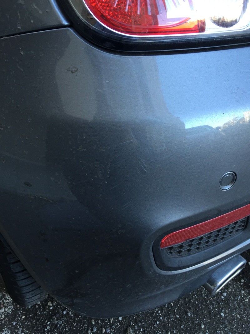

Salve a tutti, ho acquisto un kit ero 600 car pro, e mi trovo subito a dover correggere questa strisciata sul paraurti della mia auto Crying or Very sad
Consigli prima correzzione con lucidatrice rotorbitale Img_0610
Consigli prima correzzione con lucidatrice rotorbitale Img_0611
Penso sia necessario iniziare con fixer lì,ma con che tampone ed a che velocita?
Un altra domanda forse un po stupida, ma sono alle prime armi, se dovessi usare una combinazione polish/tampone abbastanza aggressiva per correggere, devo necessariamente trattare tutto il paraurti in questo modo? oppure posso andare direttamente con tampone morbido ed essence una volta corretta quella parte?

Prima lava a dovere la macchina, con prelavaggio lavaggio e decontaminazione chimico ferrosa, poi vai di claying bar, poi rilavi la macchina. Dopo aver letto la sezione lucidatura vedi parte lucidatrice rotoorbitale usi tampone giallo e fixer, poi rifinisci con arancione e essence
von goethe
von goethe
Tratta tutto il paraurti con arancione e essence, anzi tutta la macchina, mentre il giallo e fixer solo sui danni
salvom93
Si su come preparare la macchina prima della lucidatura mi sono documentato abbastanza e credo di avere tutto il necessario. Quindi per quanto riguarda la lucidatura con fixer posso trattare solo quella parte da correggere e fare il resto del paraurti con essence ? Non creo "scalini" sul trasparente giusto ?
Per il resto della macchina non presenta difetti evidente solo qualche piccolo swirl qua e là che nemmeno riuscirei a far vedere in foto (si notano solo al sole in particolari condizione di luce ), quindi posso andare direttamente di arancione ed essence ? O così facendo me li va solo a coprire ?
Non ti preoccupare perché il passaggio di Fixer non creerà gradini Wink
Essence potrai utilizzarlo su tutto il resto dell'auto: una parte dei difetti li eliminerà mentre un'altra parte li coprirà.
