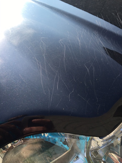

Vi allego qualche foto per comprendere la situazione dei veicolo :
![Primo acquisto, prima lucidatura...!!! HELP Img_0710](https://i.servimg.com/u/f35/19/50/68/61/img_0710.jpg)
![Primo acquisto, prima lucidatura...!!! HELP Img_0714](https://i.servimg.com/u/f35/19/50/68/61/img_0714.jpg)
![Primo acquisto, prima lucidatura...!!! HELP Img_0713](https://i.servimg.com/u/f35/19/50/68/61/img_0713.jpg)
![Primo acquisto, prima lucidatura...!!! HELP Img_0712](https://i.servimg.com/u/f35/19/50/68/61/img_0712.jpg)
![Primo acquisto, prima lucidatura...!!! HELP Img_0711](https://i.servimg.com/u/f35/19/50/68/61/img_0711.jpg)
più un bel pasticcio sul cofano fatto dal cane del suocero quando ho avuto la brillante idea di prestargli la macchina per un week end, i segni sono da faro a faro e si allungano per 20/25 cm dall'inizio del cofano
![Primo acquisto, prima lucidatura...!!! HELP Img_0715](https://i.servimg.com/u/f35/19/50/68/61/img_0715.jpg)
E non mi ha lasciato solo questo regalino purtroppo, ma anche segni molto più gravi che ovviamente con una lucidatura non potrò risolvere, tipo questo
![Primo acquisto, prima lucidatura...!!! HELP Img_0717](https://i.servimg.com/u/f35/19/50/68/61/img_0717.jpg)
