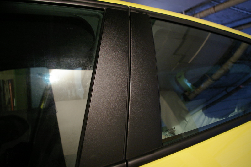

E alla protezione di plastiche (e la Clio ne ha un po') e fari con Dlux sempre della CarPro:
Renault Clio gialla tutta nana Imgp4015
Renault Clio gialla tutta nana Imgp3935
Renault Clio gialla tutta nana Imgp4016
