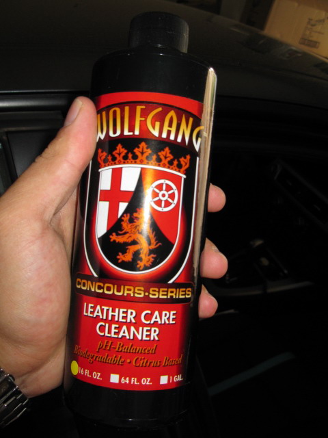

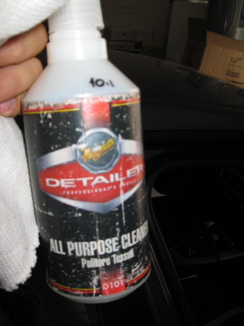

gli attori della scenetta sono i due modi di trattare la pelle di Meguiar's e wolfgang.
Della prima ho scelto il D101 come pulitore ed il D180 come crema ricondizionante.
della seconda la linea dedicata per la pelle: il leather cleaner come pulitore ed il leather car conditioner come crema.
Non vi nascondo che il risultato finale mi abbia sorpreso.

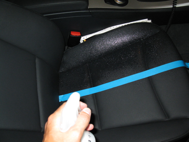

cominciamo con il meguiar's d101 diluito 10:1 sul lato sinistro.
![Interni in pelle confronto: Megs D101+D180 vs Wolfgang leather cleaner+leather conditioner Img_0312](https://i.servimg.com/u/f83/13/53/00/46/img_0312.jpg)
spruzzo il prodotto e lascio agire 30-40 sec

adesso passiamo alla pulizia del lato wolfgang
![Interni in pelle confronto: Megs D101+D180 vs Wolfgang leather cleaner+leather conditioner Img_0317](https://i.servimg.com/u/f83/13/53/00/46/img_0317.jpg)
wolfgang consiglia di applicare il prodotto con un pad in microfibra e così faccio...
![Interni in pelle confronto: Megs D101+D180 vs Wolfgang leather cleaner+leather conditioner Img_0318](https://i.servimg.com/u/f83/13/53/00/46/img_0318.jpg)
![Interni in pelle confronto: Megs D101+D180 vs Wolfgang leather cleaner+leather conditioner Img_0319](https://i.servimg.com/u/f83/13/53/00/46/img_0319.jpg)
lavoro il prodotto ed elimino l'eccesso con un panno (sempre e solo microfibra)

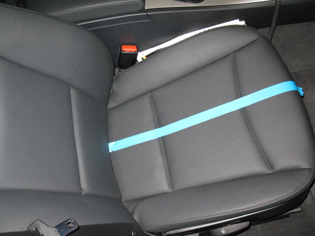

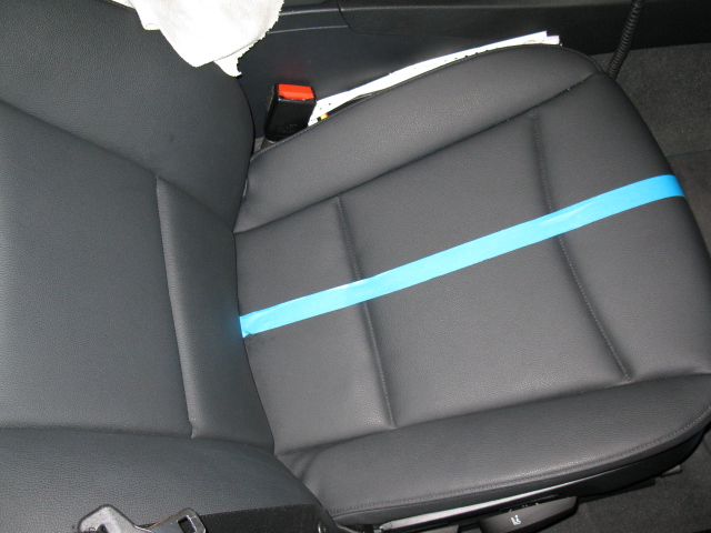

ecco il risultato dopo la pulizia con i due prodotti:
![Interni in pelle confronto: Megs D101+D180 vs Wolfgang leather cleaner+leather conditioner Img_0321](https://i.servimg.com/u/f83/13/53/00/46/img_0321.jpg)
sembrano sostanzialmente simili, forse il wolfgang ha un leggero vantaggio. non so se dovuto all'applicazione con il pad in microfibra che può aver deteminato una maggiore uniformità oppure se il prodotto sia veramente superiore.

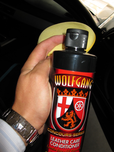

comunque passiamo ai ricondizionanti:
per entrambi ho utilizzato un pad giallo in spugna. lato sinistro megs, lato destro wolfgang:
