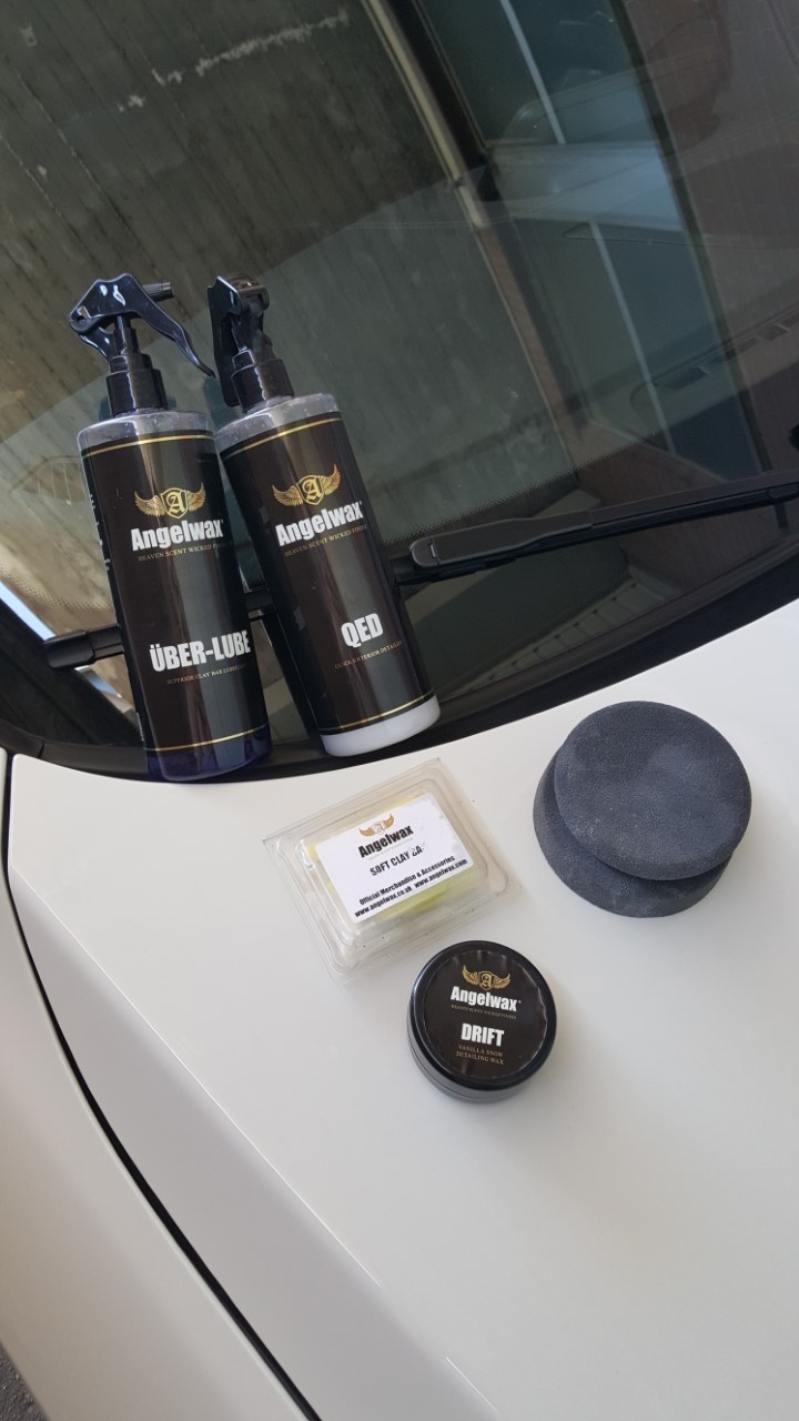

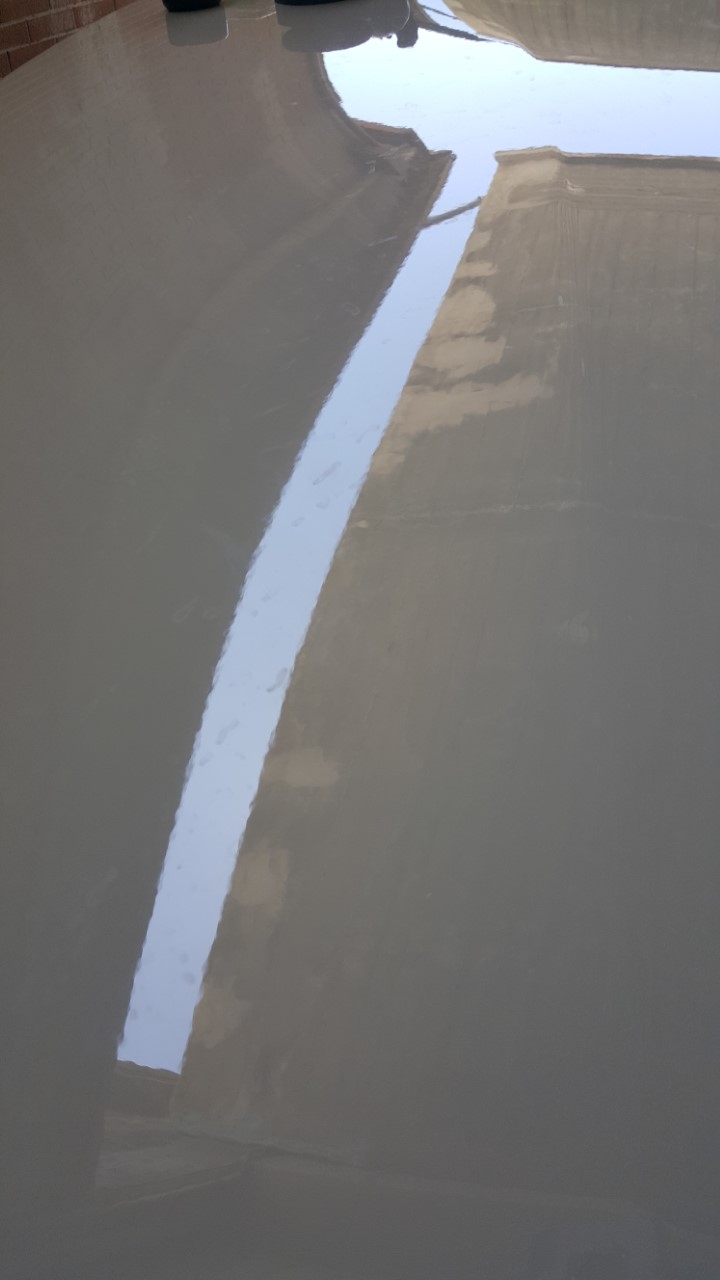

Oggi invece, forse per colpa del caldo, sul cofano noto più macchie di calcare del solito, il procedimento sopra non funziona, il panno con il QED quasi non scorre.
Decido di provare con la cera Angelwax Drift, tampono con movimenti circolari e passo sempre il Crazy Pile. Niente la situazione non migliora, anzi al tatto sento la superficie un pò ruvida, come contaminata.
Allora opto per una passata di soft Clay con Angelwax Uber-Lube e la situazione migliora anche se le macchie non spariscono ancora neanche con la clay.
Riprovo a passare la cera ed il panno e siamo da punto a capo!
A questo punto cerco di rimuovere la cera con il panno umido usato per l'asciugatura e mi rendo conto che è meglio così senza niente.
Quindi sia il quick detailer prima che la cera poi hanno solo peggiorato la situazione. Sicuramente ho sbagliato a non asciugare subito la zona dopo il risciacquo, ma mi domando perché i due prodotti non hanno funzionato? Forse ho accumulato troppi residui (calcare, QED, Cera) sul panno che hanno contaminato la zona?
