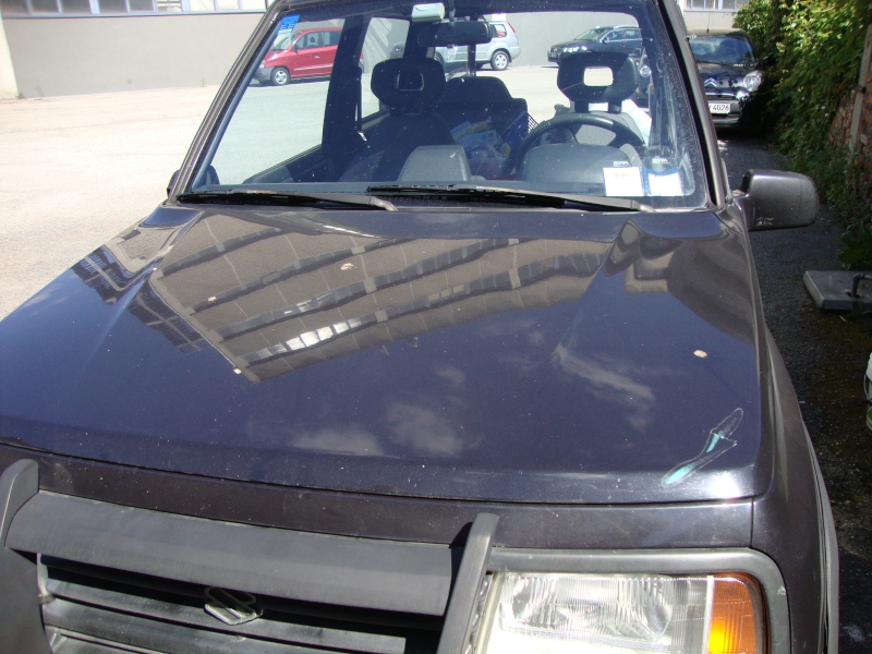

Oggi approfittando del bel tempo ho cominciato i lavori anche grazie ai primi consigli arrivati come prevedevo tempestivi. Inizio i lavori e come consigliato spruzzo Iron X senza rispsrmio e devo dire che la macchina dopo poco ha cominciato a "sanguinare" come un maiale al macello, trovo che il prodotto sia una bomba(chimica)a distanza di ore ne sento ancora l'odore, ho cominciato dal tetto e spennelato per bene anche negli angoli visto che il vitara è dotato del portapacchi, dopo il risciacquo preparo tec-one G2 diluita a 1/40, visto che ho letto che qualcuno ha avuto problemi e che gli è uscita la schiuma troppo densa. Qui nasce però il dubbio del neofita, ovvero cosa ho sbagliato??? Sono comparse delle macchie sul tetto(vedi foto) e bordi delle portiere, ovvio che nasce il dubbio di aver sbagliato io o che la carrozzeria era così sporca da coprire tutte ste magagne
A questo punto, preparato un mezzo litro di fast cleaner diluito 1/1, ho continuato passando la claybar gialla anche considerando che la carrozzeria prima di cominciare si presentava "ruvida" al tatto. Tolto gli aloni dopo che il prodotto si è era asciugato ho notato l'attenuarsi delle macchie, ma purtroppo non potuto fare foto ne guardare bene il risultato, mi sono limitato a sciacquare bene tutto passando un panno in microfibra per aiutarmi a togliere i segni, asciugare e rimettere la macchina al chiuso.
Per qualcuno che mi aveva suggerito guanto, spazzole cerchi ecc. non l'ho scritto ma anche quelli ci sono, sempre Ma.fra. Per i prodotti adesso vedrò di aggiungere qualcosa al prossimo ordine, anche per chè di Iron X ne è andato giù abbastanza.
Ora attendo consigli per le macchie e sopratutto capire dove ho sbagliato confused
Prima della clay hai fatto il lavaggio con i 2 secchi?
Quelle macchie sembrano prodotto che si è asciugato..tipo la schiumata con il 2g!
Dovresti provare con un lavaggio, secondo me se ne vanno
Quelle sembrano proprio macchie di carrozzeria trascurata.
Una lucidatura sicuramente toglierebbe il tutto.
La macchina e' datata e molto probabilmente il colore è monostrato , quindi quella mi sembra una vernice in parte ossidata.
Il 2g diluito 1/40 non e' cosi forte, almeno che tu non abbia fatto il tutto sotto la "candela" del sole.
Magari Ironx lasciato troppo a lavorare.
Ma mi sembra tu abbia passato l'acqua poco dopo.
credo anche io ... avendola decontaminata salta fuori l'effettivo stato in cui versa ...
Se hai pazienza tra una 15gg circa,sono libero e magari ci diamo un'occhiata assieme. (scusate OT)
Anche a me sembra del detergente lasciato asciugare...come già detto l'ironx non deve asciugare e non è bene farlo neanche col 2g. rifarei un bel prelavaggio, anche con diluizione più basse e seguire con un azione meccanica, senza far asciugare nulla, neanche eventuali quick detailer!

@TAV86. Ho avuto anch'io quel dubbio, dopo aver spruzzato Iron X ho riportato la macchina vicino alla pompa per sciacquare bene il prodotto, l'ho asciugata con dei panni in microfibra e ho preparato la tec con il 2G per il pre-lavaggio. Purtroppo con il senno di poi forse la macchina è rimasta troppo tempo sotto il sole e probabilmente la carrozzeria si è scaldata, anche se poi l'ho riportata in ombra, è probabile che il tempo trascorso non è stato sufficiente a farla raffreddare e così le macchie... Embarassed Niente tecnica dei due secchi prima della clay, anche perchè sul flacone della 4G non c'è dosaggio e con il cell. ho provato a cercare sul forum e non ho trovato niente se non diluizioni per la tecnica foam.
@Alesoft. Come ho detto forse la carrozzeria si è scaldata e...L'Iron X mi inquieta, ho cominciato dal tetto che mi sembrava il più contaminato e poi giù tutto intorno, sarà rimasto su un paio di minuti ed ho sciacquato, tanto che i cerchioni li ho spruzzati dopo proprio per la paura di lasciarlo troppo su, e ne ho fatti due per volta aiutandomi con un pennello. Credo anch'io che sia ora di andare da un carrozziere e far fare un bel lavoro non c'è solo da decontaminare, lavare ecc. ci sono dei bolli da rimettere in sesto, comunque per prima cosa ho pensato di fare un tentativo io e vedere cosa ne esce, devo purtroppo fare i conti ed essendo senza lavoro da più di un anno cerco di arrangiarmi come posso. Potessi la farei riverniciare direttamente Wink

L'ironx mi sembra strano che si sia asciugato in soli due minuti a meno che la carrozzeria non era calda! Comunque riproverei con calma, magari ora saltando il passaggio dell'ironx e quindi rifacendo un prelavaggio e lavaggio con spugna, essenziale prima della decontaminazione(ormai fatta) e prima della correzione! Wink
Vitara
di fatti l'Iron X non si è asciugato e non mi sembrava avesse lasciato aloni, come già detto è più probabile che si tratti del 2G che ha reagito male...
