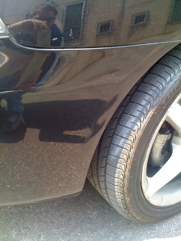

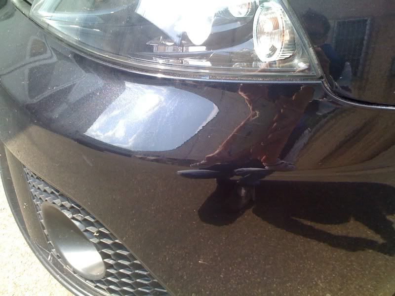

oggi ho fatto una correzione alla Seat Ibiza di un mio collega. Presentava graffi molto profondi dovuti a parcheggi sbagliati. la situazione era molto grave ma sono riuscito a recuperare in buona parte. ovviamente i segni che presentavano già la plastica del paraurti non è correggibile, però gli ho dato una bella botta...
PRIMA
DOPO
PRIMA
DOPO
PRIMA
DOPO
Qui ho solo un "dopo". era un graffio abbastanza profondo e lungo 30 cm, ben corretto direi
non ho fatto una passata con M205 per mancanza di tempo, ed era più una prova per eseprienza personale, quindi il risultato è buono ma non eccellente, visto anche l'entità dei danni. a quei livelli si può solo mascherare il più possibile, ma quei solchi esagerati purtroppo non sono correggibili.
direi che comunque il lavoro è venuto tuttosommato benino...

Cosa hai usato, 105/tampone arancio lc + roto?
luca1
hop usato LC giallo, m105 e roto dodo, vel 5, 2 passate...
con il 205 di sicuro sarebbe venuto ancora meglio, ma il "cliente" già era entusiasta così, e visto che eravamo in ufficio non era il caso di perdere un'altra mezz'ora...ehehehe
diciamo che questi test servono a me a prendere più dimestichezza, con una rotativa sarebbe stato + veloce ed il risultato migliore, ma già così sono soddisfatto...
