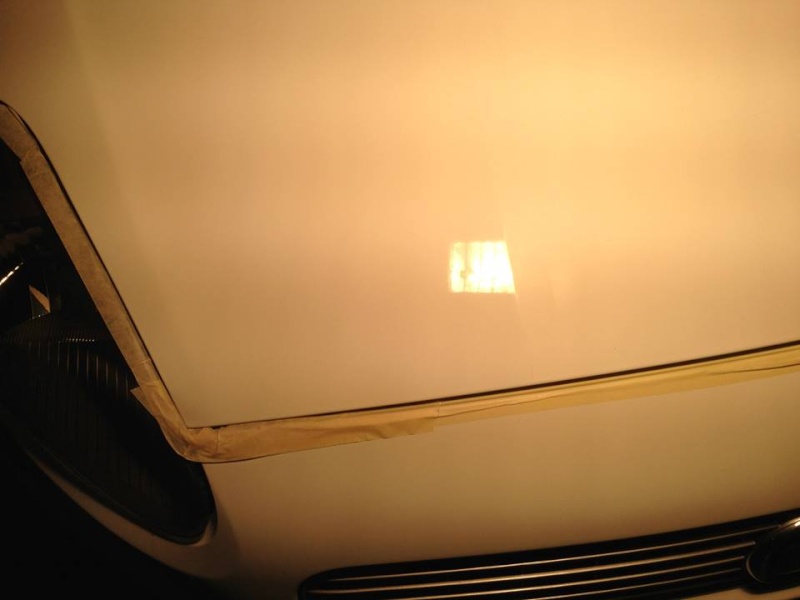

Posto qualche scatto di un lavoro che mi è stato commissionato di recente. Questa Grande Punto è stata accanto (esatto accanto) ad un auto vittima di un incendio doloso e quando il proprietario è arrivato per spostarla le fiamme ed il calore erano troppi e non se l' è sentita. La vernice era completamente opacizzata e vi erano sopra una miriade di puntini neri che credo siano parti in plastica ecc dell altra auto che col vento si sono depositate su questa ed hanno finito di bruciare. La richiesta è stata di provare a togliere quelle bruciature puntiformi e decontaminare il piu possibile la carrozzeria. Mi sono poi permesso di provare a sistemare le parti piu compromesse come cofano, tetto e portabagagli e di lucidare alcuni ritocchi fatti credo con un pennello di quelli che si usano per la segnaletica orizzontale (quando avrò i fondi per un aerografo serio glieli coprirò degnamente).

L' illuminazione è un problema che appena il portafoglio lo permette verrà risolto, ho visto su led world.it i faretti da 70w che rendono come i 400w...ne prenderò due da affiancare all attuale alogeno da 400w in modo da avere 540w di consumo e 1200w di resa. La richiesta principale era quella di decontaminare, ho chiesto se potevo anche lucidare perchè credimi era come guardare e toccare un foglio di carta Fabriano ruvido...mi avessero concesso una settimana sarebbe diventata una perla  bounce

cosa hai usato?
e per curiosità, come erano messe le plastiche nude e le gomme? non si erano un po' "cotte"?

Ho usato:
Ma Fra prewash No touch
Car Pro claybar gialla e poi verde
Ironx
Tarx nei punti lontani dalle strisce adesive
Scholl Concepts S3 e tampone orange
Fixer e Surbuf
M205 e tampone bianco soft
Sistemax (un pulitore per vernici chiare) e tampone nero soft
Poorboy's white diamond
Collinite 476
Le parti in gomma ed i vetri non mi è stato richiesto di trattarle, era un intervento molto veloce e low cost quindi sono andato nei punti veramente rovinati, ad ogni modo erano un po' ingrigite ed avrei voluto trattarle con il D-Lux..
