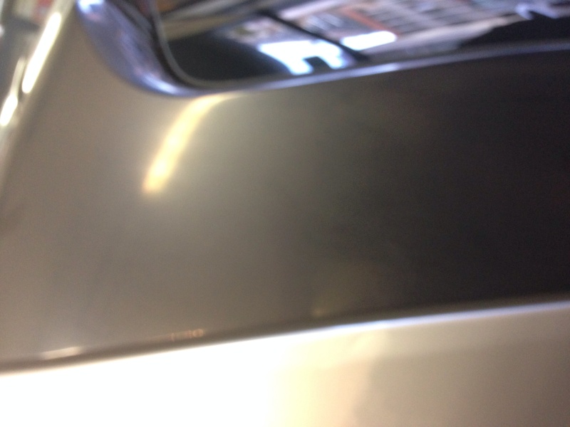

In realta sono solo i classici pezzi di plastica dei finestrini posteriori delle snart . Molto ossidati , per scommessa ho detto possono tornare perfetti e il proprietario ( mio caro amico ) non ci credeva . Pasto a base di pesce vinto ))

Sinceramente non e per " falsa modestia " ma non me sento bravo perche ho ri lucidato ste plastiche . Chiunque un po esperto potrebbe farlo . E chi fa sto lavoro il detailer lo sa , che ste plastiche se lucidano easy . Io lo ho fatto per gioco/scommessa . Tra amici , ok ho vinto un pasto a base di pesce , ce sta visto che è una. " scommessa " e non lo ho postato per fare vedere che " wow io so lucidare " e una semplice condivisione . Un gioco per chi il detailer lo fa come hobby . ))

Wow grazie )) complimenti accettati con piacere )) fg400 sui rids piu profondi con tampone lcda da taglio . Pf2500 con tampone lcda medio e fg4000 con lcda soft nessun siggillante ))

SandroRacing
ma lo stato di contaminazione com'era? ti faccio questa domanda perchè vorrei capire se è una cosa solita sulle smart. anche io ho avuto lo stesso problema e ti dico solo che la clay non riusciva neanche a scorrere. ho impegato più di un'ora per decontaminare solamente lo spoiler, poi ho lucidato ed è tornato tutto come nuovo. non mi era mai capitata una contaminazione del genere

SandroRacing ha scritto:ma lo stato di contaminazione com'era? ti faccio questa domanda perchè vorrei capire se è una cosa solita sulle smart. anche io ho avuto lo stesso problema e ti dico solo che la clay non riusciva neanche a scorrere. ho impegato più di un'ora per decontaminare solamente lo spoiler, poi ho lucidato ed è tornato tutto come nuovo. non mi era mai capitata una contaminazione del genere
il claying su quelle plastiche e da impazzirsi.
A me ha fatto i tamponi stile spazzacamino .... Fuligine . E come se plastica e vernice fossero stati impastati assieme . E messi negli stampi .Non e verniciato a pistola .
Ippo decisamente se po fa anche sulle plastiche dei sportelli ( immaggino che tu ti riferisca ai montanti verniciati in plastica dei sportelli )
Pad medio e polish ))

cupitt ha scritto:mhhh... proprio easy non sono Wink
Admin ha scritto:Confermo, proprio easy non sono! Ottimo risultato!
confermo, siamo freschi reduci da un intervento su una smart e quelle plastiche sono tutt'altro che easy, si segnano anche solo a rimuovere il polish  Evil or Very Mad
I)
il nero non è contaminazione, quelle plastiche sono monostrato  Evil or Very Mad

Quelle plastiche imho sono state create da polimeri di materiale con aggiunta di vernice e poi fuse e stampate . Se le spacchi non vedi differenza , cambia solo il fatto che esternamente sono lucidate ))

Esattamente. É plastica colorata. Per questo si graffino subito. Una schifezza insomma, niente di più delicato...

E' esattamente cosi', oltretutto  mi sa che sono monostrato!
Confermo il residuo lasciato in lucidatura.
La plastica non e' mai facile da lucidare, c'e' sempre un "?" :-D
