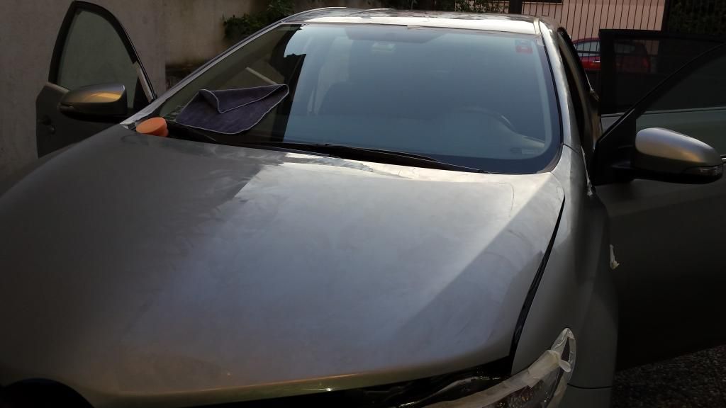

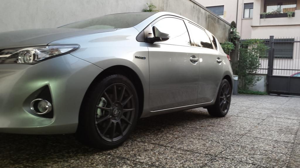

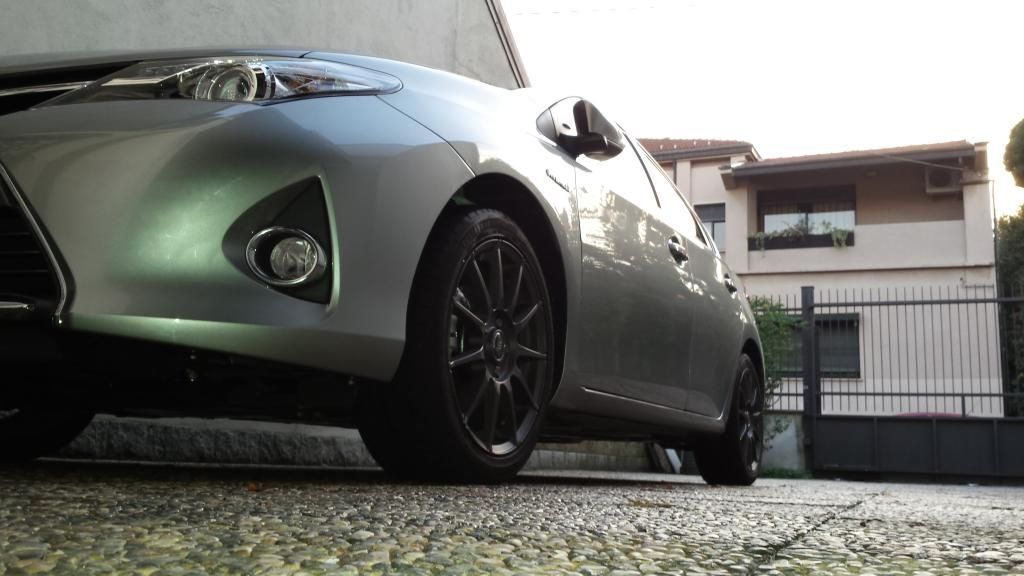

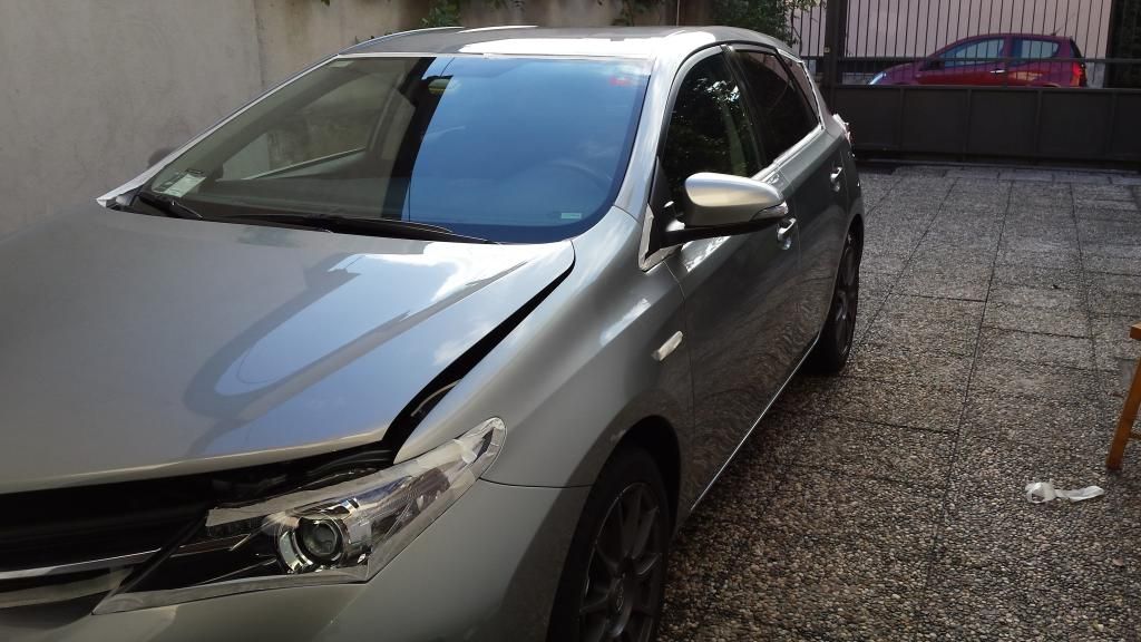

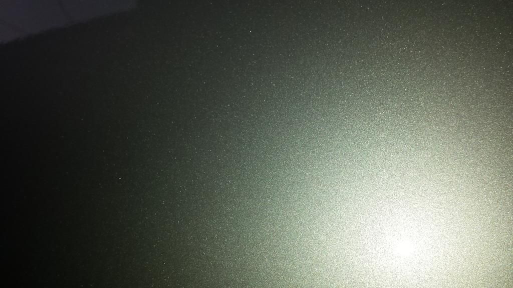

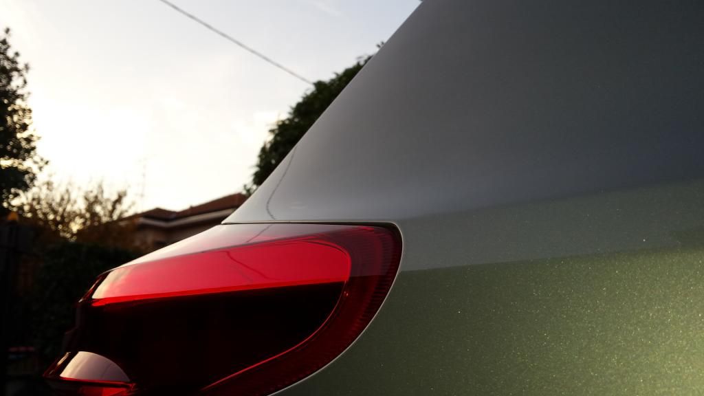

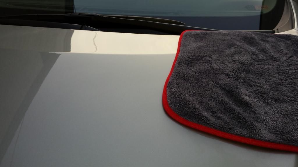

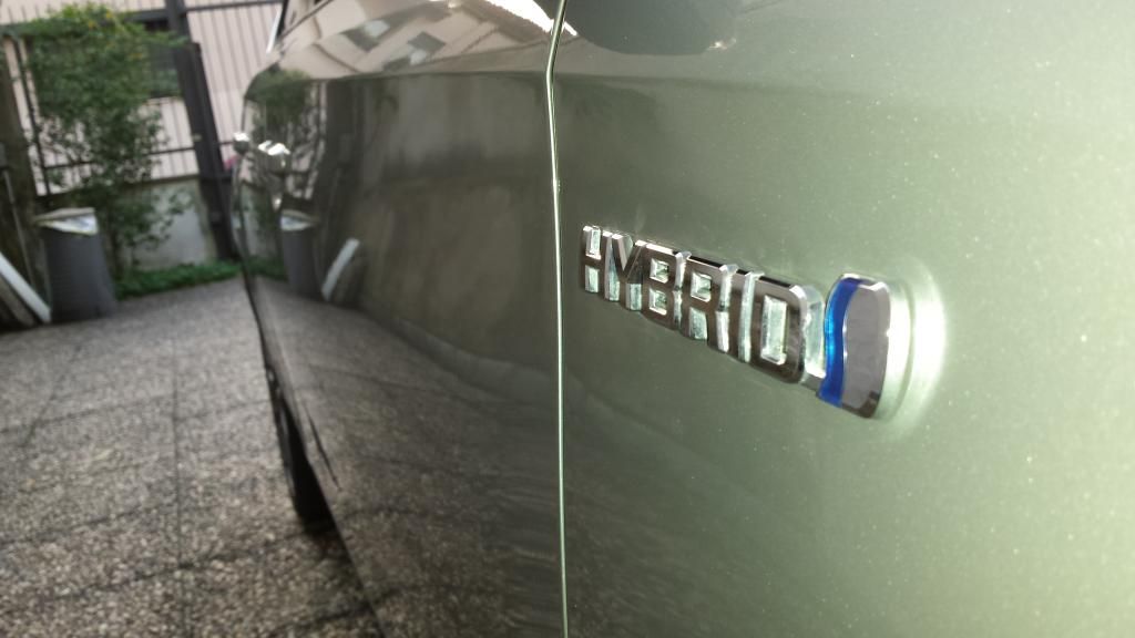

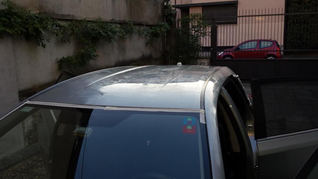

qualche foto del lavoro(solo col cell,magari domani con la reflex ne faccio qualcuna migliore).
preparazione alla lucidatura
Il grande Sbattimento Razz
E la soddisfazione di vedere la cima del lavoro
solo flash del cellulare
giusto per capire che cera ho messo Razz
2 scatti da lontano

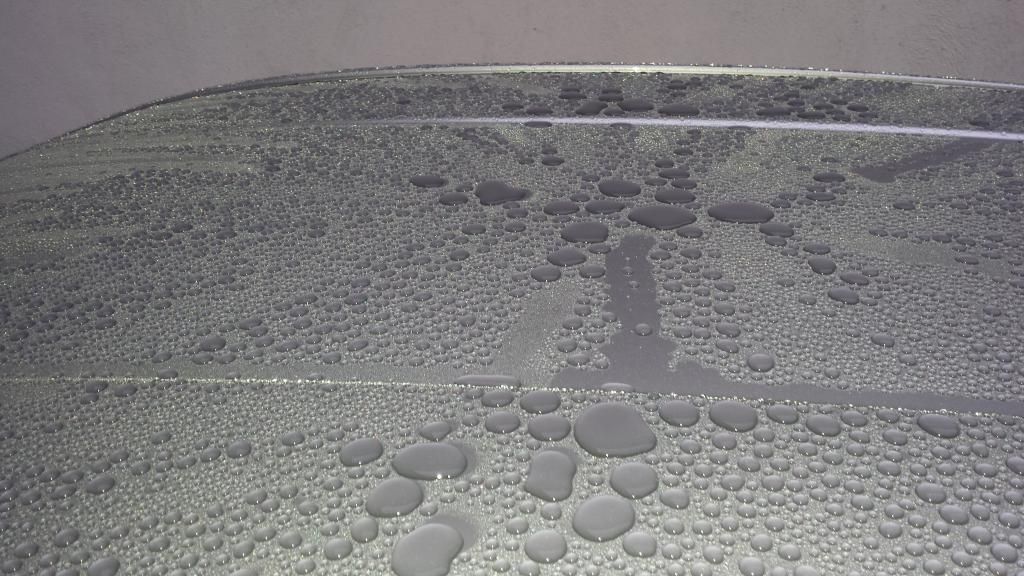

che soddisfazione trovare la macchina tutta bagnata alla mattina...di notte ha piovuto....
prendo l'Auris vado al lavoro...8km a 100km/h in superstrada e arrivo al lavoro con l'auto splendente e asciutta al 95% solo sul lunotto e portellone è rimasta dell'acqua .....che Soddisfazione!!!!!
