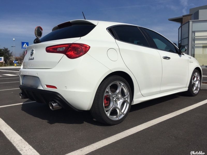

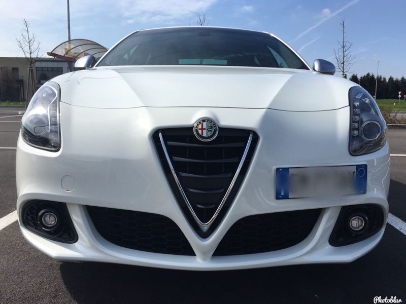

​Ciao a tutti, è da poco più di un anno che lavo, decontamino e proteggo la mia auto grazie ai consigli di questo forum. Adesso è arrivato il momento di passare alla lucidatura con rotorbitale quindi chiedo a voi esperti del detailing!
Vorrei estrarre tutto il potenziale dal bianco della mia Giulietta che presenta i classici swirls e qualche segno.
Iniziamo con le presentazioni della diretta interessata:

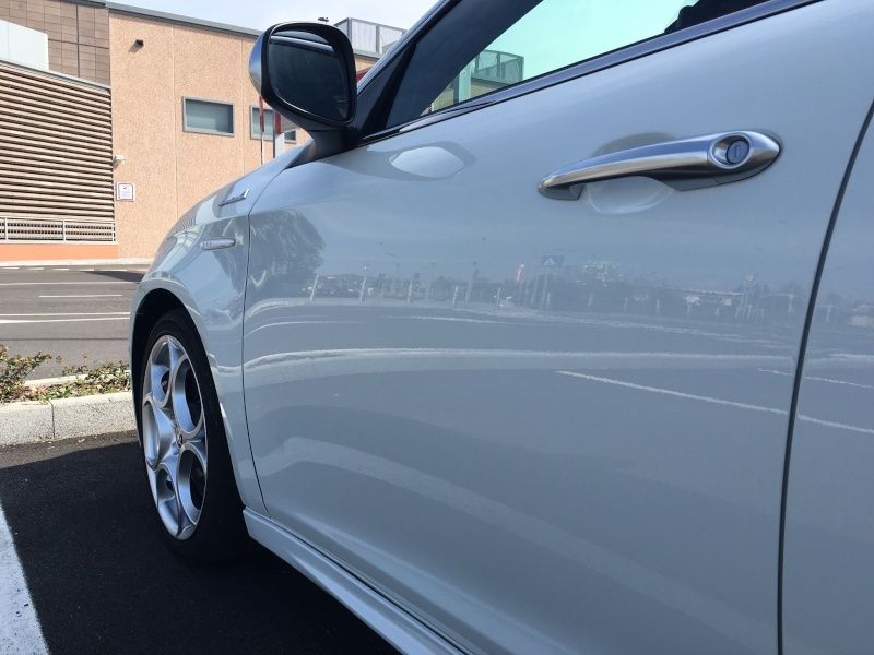

I difetti più evidenti:
Ho letto diverse guide e visto vari video ma non so proprio come orientarmi sulla scelta dei materiali soprattutto per quanto riguarda i tamponi... Cosa mi consigliate? Ho letto bene del kit scholl, andrebbe bene per la Giulietta o c'è di meglio?
Per le parti più scomode, come ad esempio le minigonne, presumo che dovrò procedere a mano, giusto?
Inoltre avrei bisogno di una sorgente luminosa, cosa mi consigliate senza dover spendere un patrimonio?

Bè ci sarà bisogno di un po' di lavoro ed il kit Scholl è perfette.
Per le zone più difficili potresti pensare ad un platorello da 75 mm con relativi tamponi.

I tamponi in microfibra sui difetti più evidenti mi sembra una scelta doverosa.
4 Re: Kit lucidatura per Giulietta bianca il Lun 21 Mar 2016 - 21:57
Sono da smartphone e no riesco a valutare benissimo....ma alcuni mi sembrano molto profondi e inoltre sono vicino a degli spigoli....occhio ad insistere li....o ti ritroverai a far richiesta d'ammissione al famigerato club!!

Detto così mi mettete un pó di timore Neutral
Leggo che con la ero600 è impossibile fare danni e bucare il trasparente..ho letto male?
Visto che sono all'inizio pensavo di fare solo il ciclo s30+w6 e rimandare la correzione dei difetti più grossi ad un secondo momento. Ha senso? Oppure potrei usare s3 a mano visto che le zone sono molto circoscritte...
