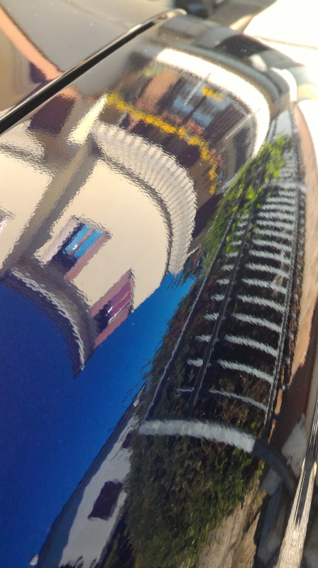

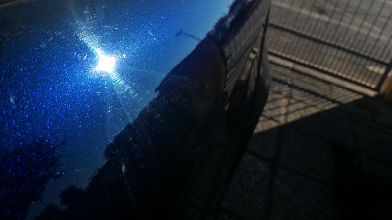

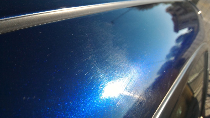

Allego sotto qualche foto, la carrozzeria non si presenta nei migliori dei modi, è presente un po di tutto, da swirl leggere a quelle più pesanti, graffi più o meno profondi, ossidazione, macchie lasciate da escrementi di volatili, trasparente saltato, ologrammi causati da un uso improprio di rimuovi graffi e cotone (scusate la bestemmia ma ancora non conoscevo certe tecniche) grossa buccia d'arancia dovuta dalla stuccatura e la riverniciatura dei parafanghi anteriori causa grandine e sembrerebbe in ultima una contaminazione da calcare ma devo ancora effettuare il passaggio con la clay bar e magari quest'ultima cosa si risolve dato che non sembra sia proprio profonda...

Swirl:
Swirl e graffi più profondi:

buccia d'arancia:

Tutto risolvibile Smile comunque il kit school é il più completo secondo me
S3 lo adoro e s30 a finitura è tra i top
Per i rids più profondi potrai utilizzare il tampone in micro fibra , per i,resto dovresti cavartela col giallo
Eventualmente potresti aggiungere un tampone intermedio tra spugna e micro tipo lo scholl navy blu Smile

Solo per la buccia potrai fare poco perché necessita di carteggiatura.
