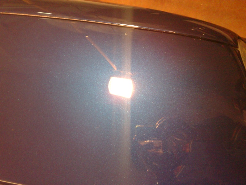

Queste sono le foto relative ad una prova svolta qualche mese fa per testare il polish m205 di Meguiar's.
Si tratta di un polish tutto sommato leggero nel taglio (nella scala di taglio 1-12, dove crescendo il numero cresce l'abrasività del prodotto, si posiziona al 4) ma che associato agli strumenti giusti è in grado di svolgere un ottimo lavoro.
Così si presentava il cofano di una Golf IV:
La Golf aveva i classici problemi delle vetture scure: micrograffi causati nella maggior parte dei casi dal lavaggio.
Dopo un passaggio con lucidatrice rotativa con tampone w8207 (giallo) ed uno di rotorbitale con lo stesso tampone ecco il risultato:
[url=http://www.servimg.com/image_preview.php?i=37&u=13530046][/url
Credo si tratti di un buon risultato considerando che lo sforzo applicato ed il tempo sono stati davvero minimi.

Il 205 è davvero incredibile in fatto di profondità e brillantezza. Peccato solo non aver avuto per le mani una fotocamera seria perchè le foto che vedete sono state scattate con un N95... Embarassed
