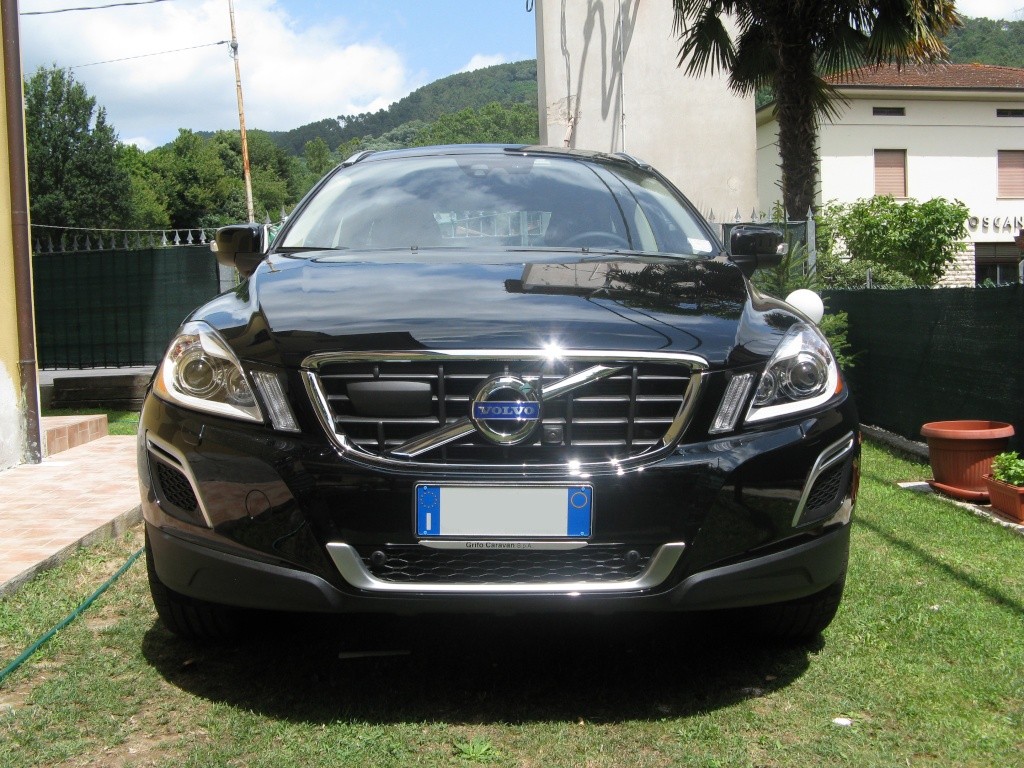

All'arrivo l'auto si presenta abbastanza sporca e piena di calcare, però le contaminazioni erano davvero poche....a parte il calcare di cui non immaginavo ancora fosse arrivato così in profondità.

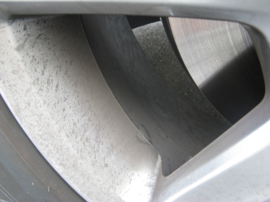

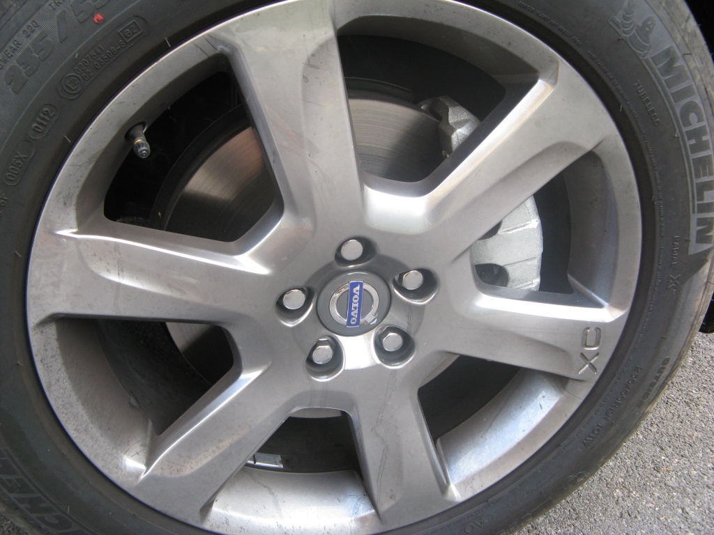

E' stato eseguito un prelavaggio con Mafra DOC 2G e LS3 con diluizione 1:6; i cerchi sono stati puliti con D140 e spazzola Daytona; lavaggio 2 secchi con CG citrus wash&gloss e spugna Dodo Supernatural; asciugatura con LCDA highspeed.

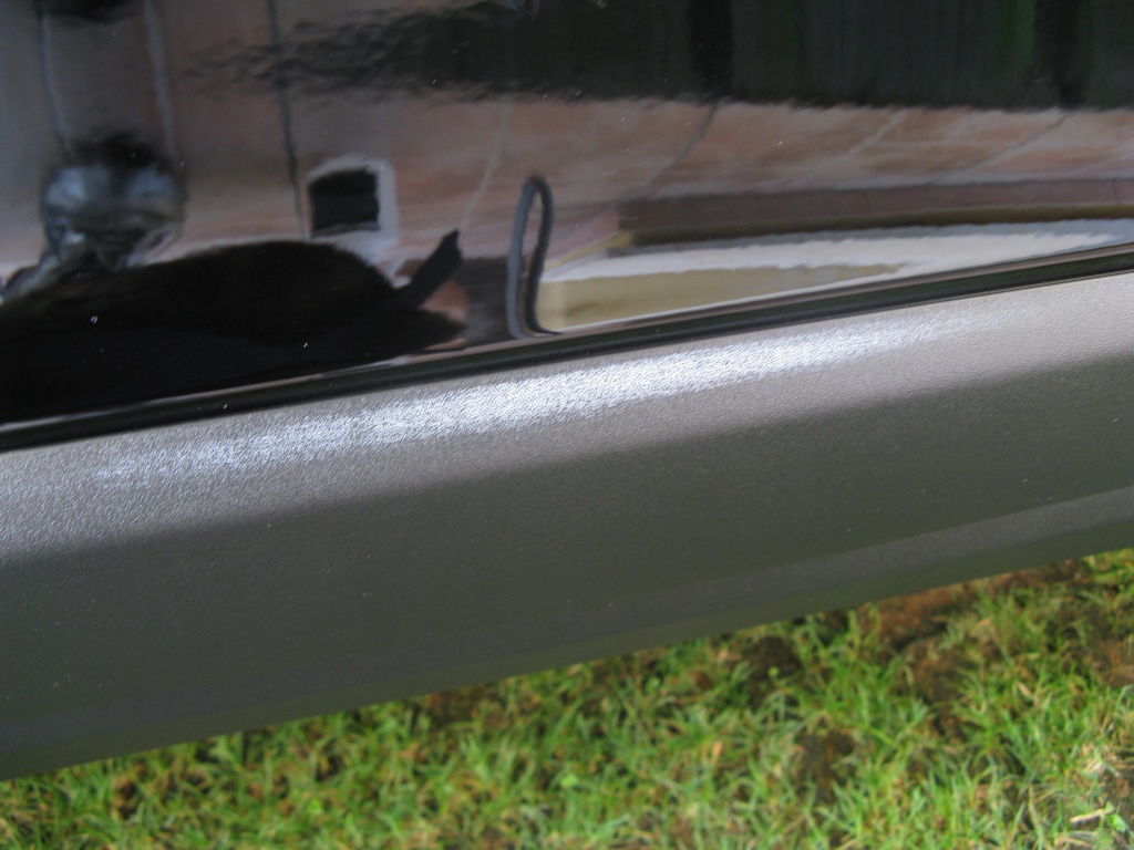

prima di analizzare per una seconda volta la vernice (avevo già effettuato alcuni test la sera prima sul cofano), mi dedico ad eliminare dei passaggi accidentali di CG Jetseal sulle plastiche esterne, molto molto ostici da eliminare

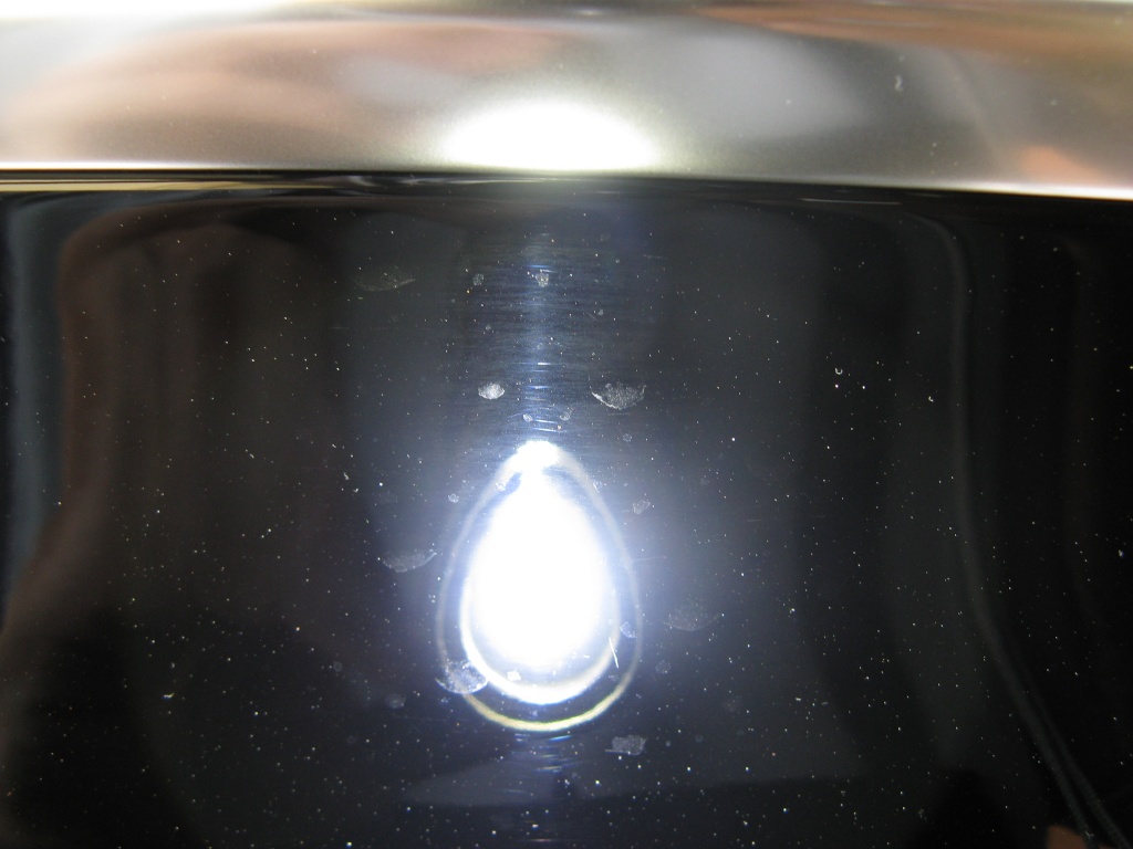

"Ammirate" la buccia d'arancia imbarazzante di quest'auto.....auto di un certo costo poi.
Bene....ecco a voi sua maestà il calcare in profondità....era OVUNQUE. Sui vetri ho dovuto usare il ceriglass a mano e sulle cromature e i profili satinati il Dodo metal polish medium.

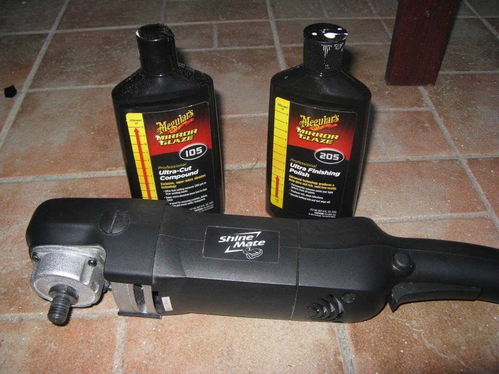

BaloPELO è pronto ad usare le maniere forti: carrarmato Makita, lana Scholl Soft Touch e il miglior compound al mondo: Meguiar's M105

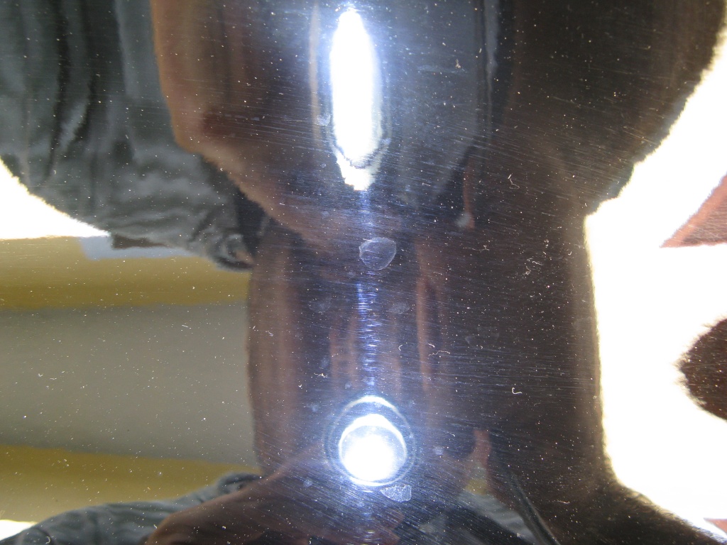

Questo è il nemico

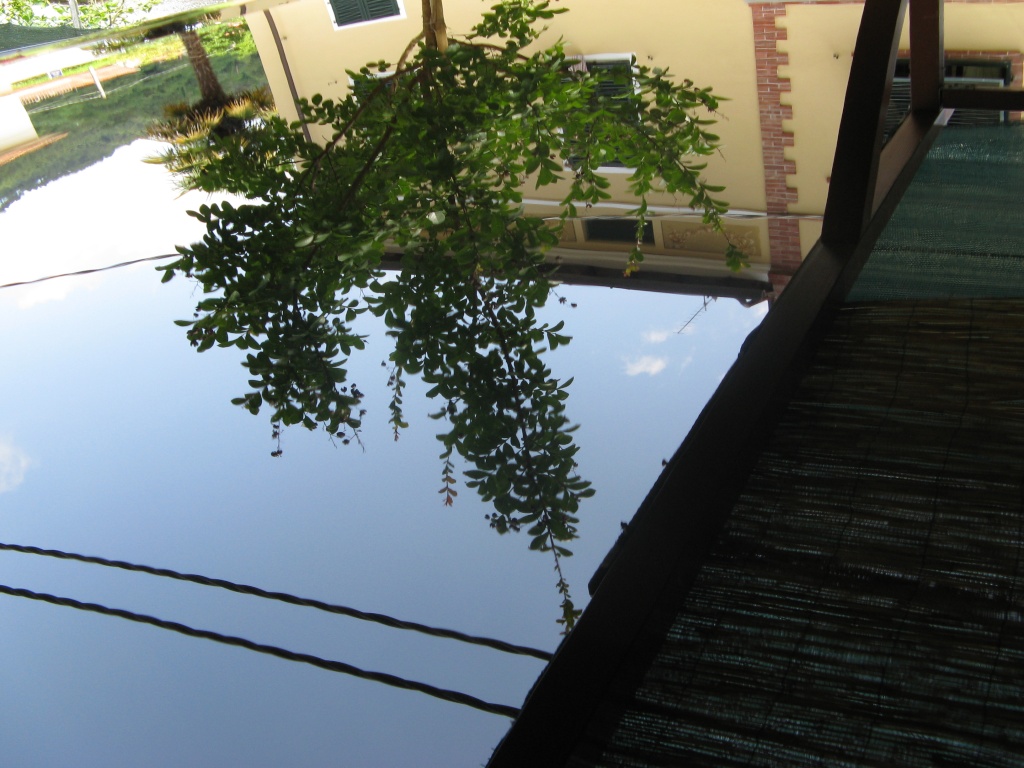

e questo è il risultato sul tetto...l'unica parte dove la buccia era decente

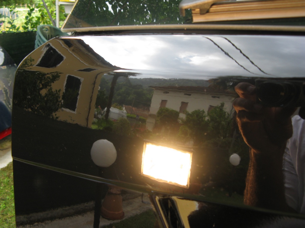

e queste sono le condizioni a correzione ultimata......ma c'è sempre da trovare la combo giusta per la finitura...
la finitura è stato un bel problema, perchè dovevo trovare una soluzione più rapida possibile, il tempo era tiranno e cquartz aveva bisogno di MOLTO tempo. Ho fatto varie prove con S17 e S20 (sia con rota che con roto) ma questa vernice era troppo sensibile e questi prodotti lasciavano troppi segni. Alla fine ho optato per M205 con rotativa e tampone verde hexlogic, ma questa vernice continuava a darmi problemi creando piccoli ologrammi. Ho dovuto effettuare successivamente un passaggio di rotorbitale con M205 e tampone arancio hexlogic e questo è il risultato.....semplicemente accecante affraid

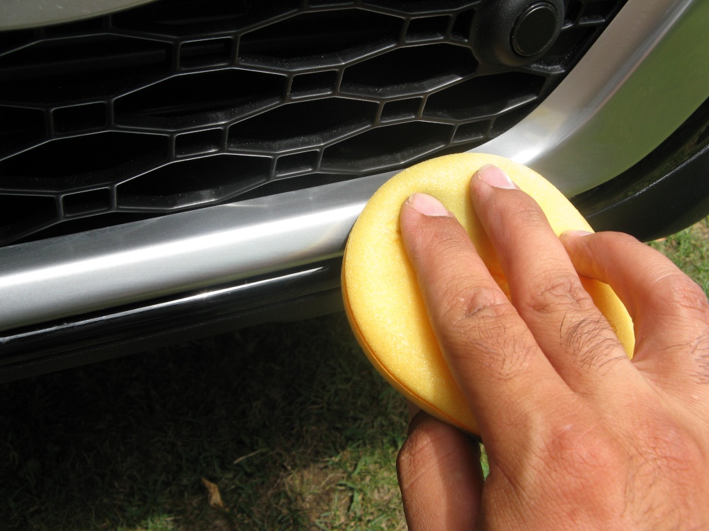

Bene....è arrivato il momento topico, ci trasferiamo in altra sede per l'applicazione di CQUARTZ, l'emozione è pari all'agitazione.....ma le telefonate di Simone/Buttigghia mi tranquillizzano cheers

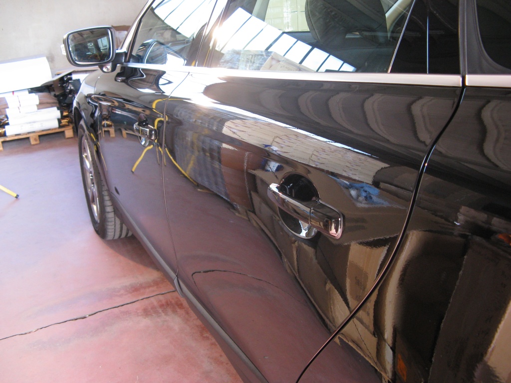

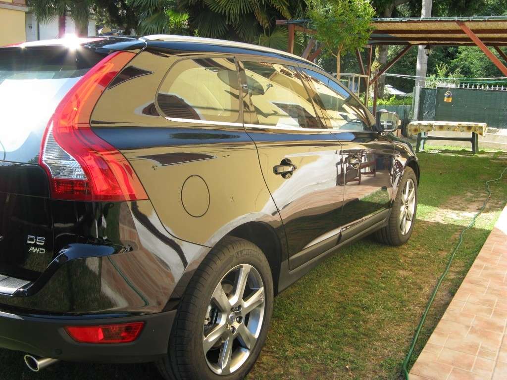

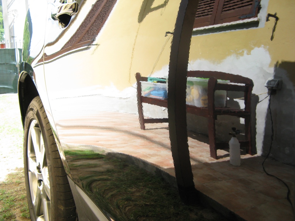

questa è la fiancata con il prodotto già applicato e rimosso: STUPEFACENTE affraid
particolare del portellone con nanotecnologia già applicata...

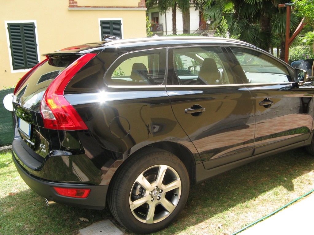

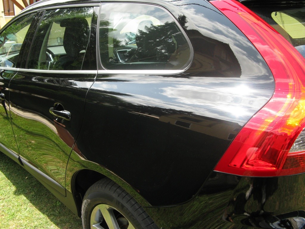

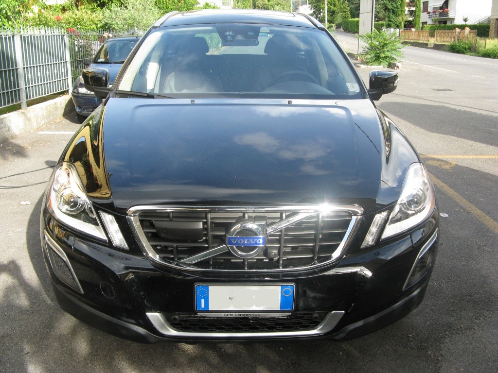

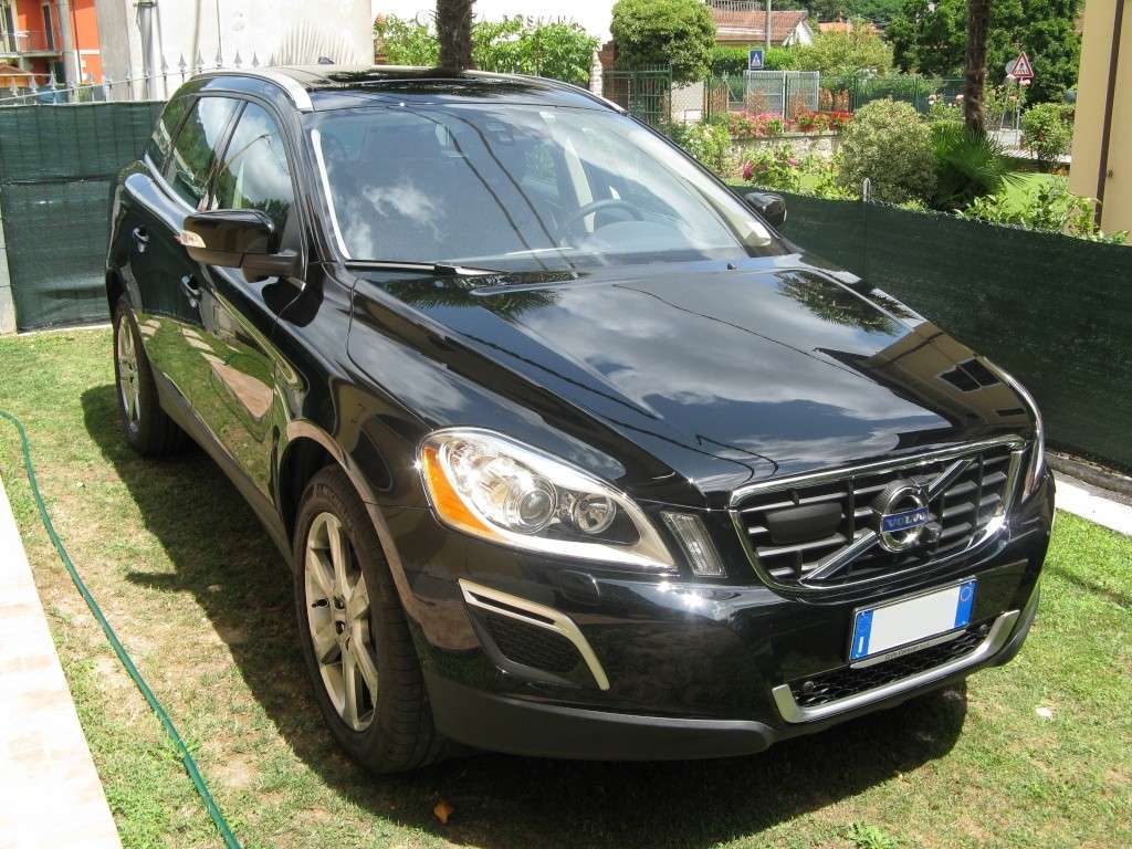

e questo è il risultato a lavoro terminato......il detailer è davvero stremato cyclops
e al sole il giorno dopo....sono senza parole affraid
CQUARTZ è stato applicato a tutta la carrozzeria, al tetto panoramico, alle plastiche esterne e ai profili cromati e satinati esterni

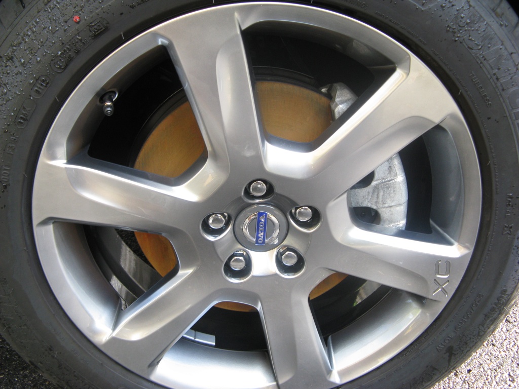

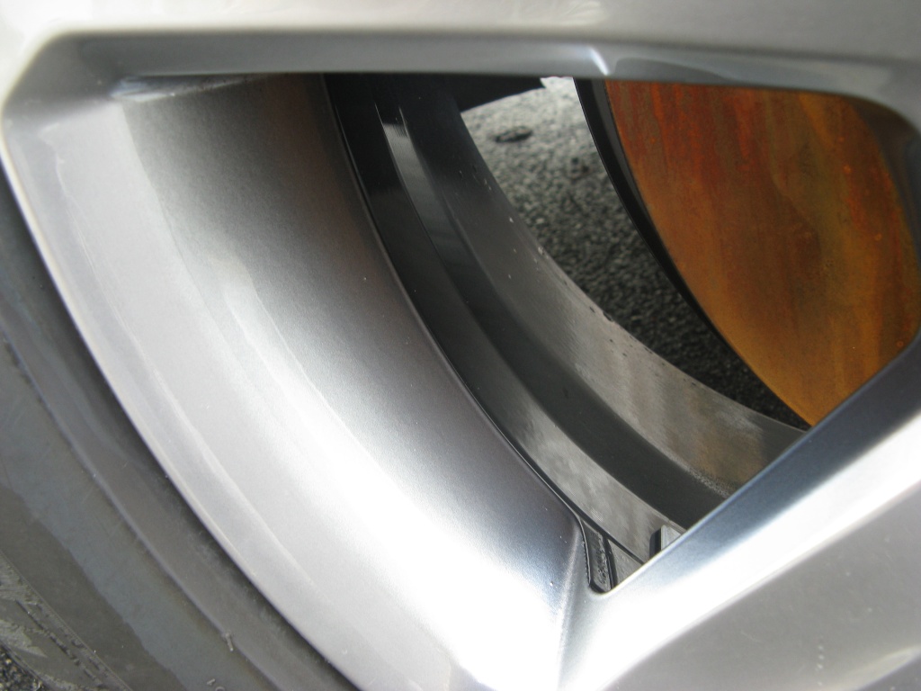

stupendi questi cerchi, soprattutto il colore

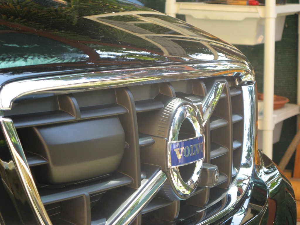

CQUARTZ sulle plastiche è davvero spaventoso, così come sulle cromature

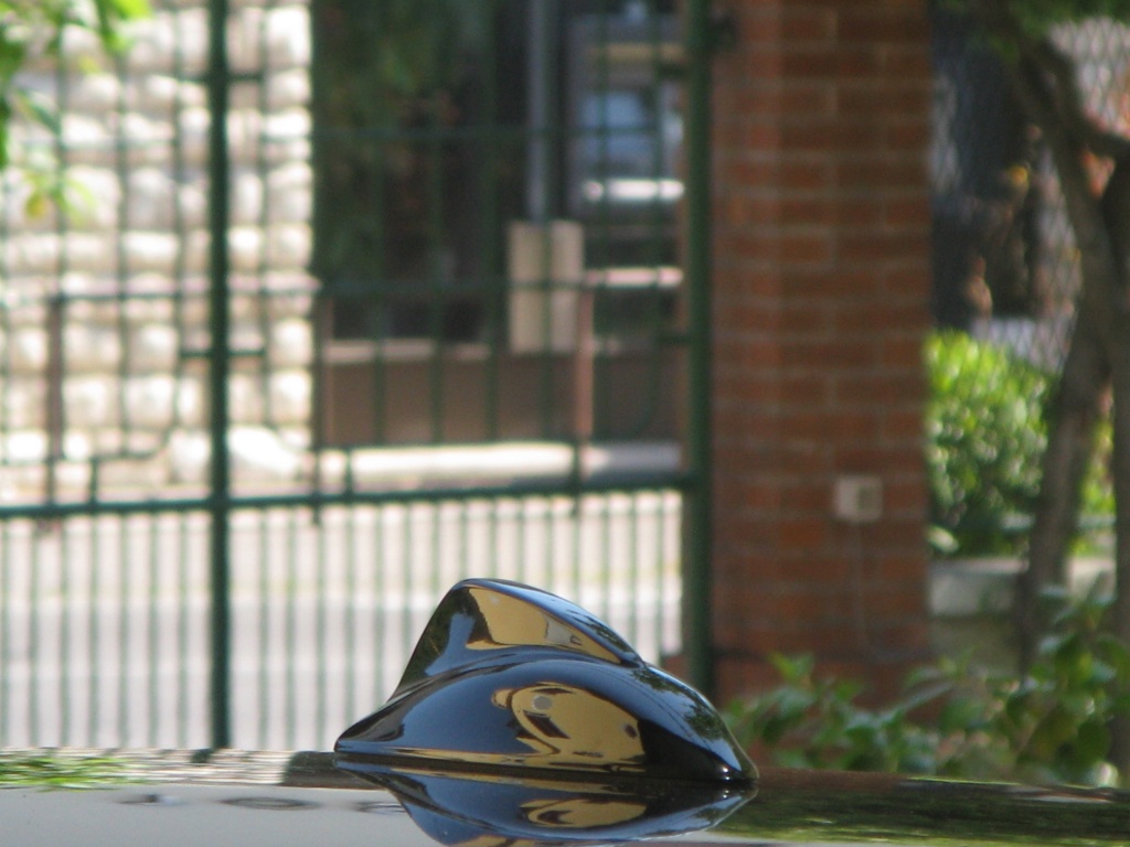

ovviamente l'ho applicato anche sui fari....
