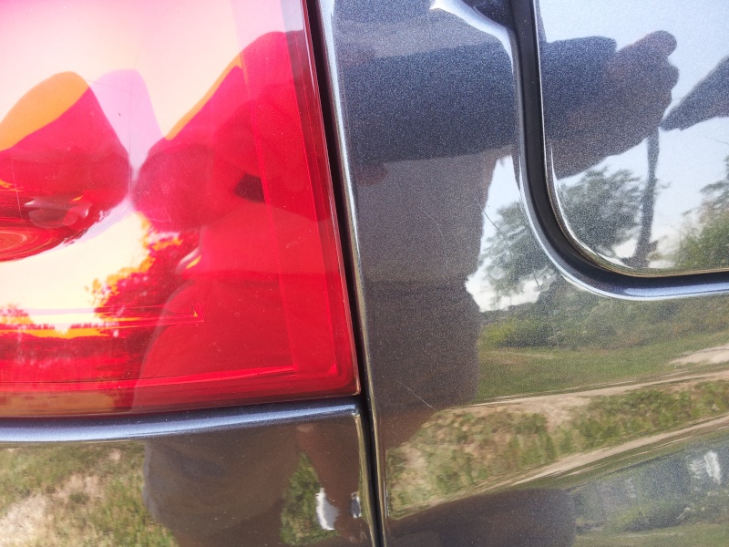

Ciao a tutti dopo avervi rotto sul forum per i consigli,ho messo in opera ciò che mi è stato detto.Solo che dai graffi sono passato a fare tutta la macchina.
Ecco i danni:portiera posteriore

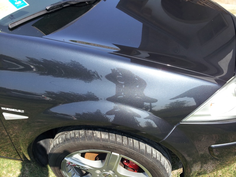

Ora vi mostro i risultati,premetto che tutta l'auto e stata fatta a mano ho usato M105 M205 e Dodo Juice Rainforest Rub,eccovi le foto:
[img][/img]
Questi segnacci non sono venuti via

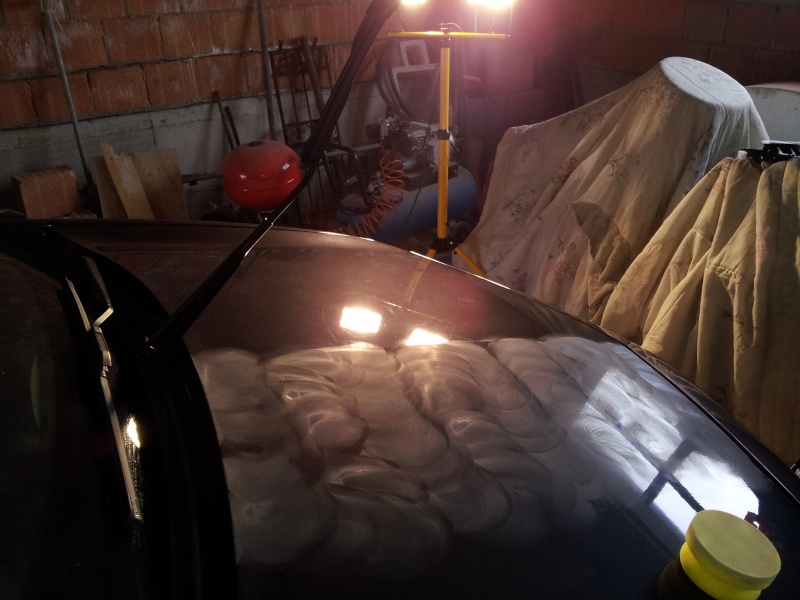

Foto 6 con tampone manuale giallo? Che prodotto è quello steso?
5 Re: Ripristino graffi..... il Ven 7 Set 2012 - 17:54
ponyhf
M105
6 Re: Ripristino graffi..... il Ven 7 Set 2012 - 18:29
Complimenti, ottimo inizio Wink ...ti consiglio di lavorare zone più piccole e portare il prodotto alla quasi scomparsa altrimenti non gli dai il tempo di tagliare!
7 Re: Ripristino graffi..... il Ven 7 Set 2012 - 18:43
immagino la fatica!!!
bravo, ma come gia' suggerito il prodotto va lavorato fino quasi alla sparizione e poi rimosso con micro.
spero che lo hai lasciato un attimo solo per la foto... altrimenti mi sa che oltre a non tagliare sia faticosissimo da rimuovere.
8 Re: Ripristino graffi..... il Ven 7 Set 2012 - 19:14
ponyhf ha scritto:M105
Allora hai cannato completamente il modo d'uso: M105 non è una cera che può essere applicato in quel modo e lasciato li.
Deve essere lavorato in zone 15x15 (max 20x20) fino a totale scomparsa! In questo modo hai solo sprecato molto prodotto e, temo, coperto molto...
