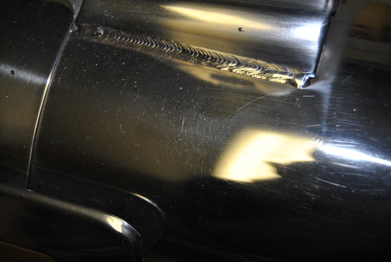

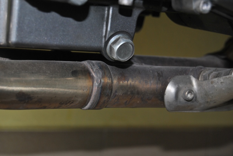

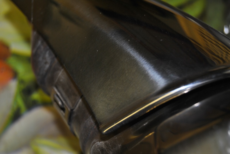

Salve a tutti, posto qua alcune foto degli scarichi della mia Yamaha TDm 900 che vorrei, se riesco, tirarli a specchio.
La situazione è questa:
Collettori
Scarichi Yamaha TDM 900 Dsc_0018
Scarichi Yamaha TDM 900 Dsc_0017
Scarichi Yamaha TDM 900 Dsc_0015
Scarichi Yamaha TDM 900 Dsc_0016
e terminale
Scarichi Yamaha TDM 900 Dsc_0027
Scarichi Yamaha TDM 900 Dsc_0026
Scarichi Yamaha TDM 900 Dsc_0025
Scarichi Yamaha TDM 900 Dsc_0019
Scarichi Yamaha TDM 900 Dsc_0022
Scarichi Yamaha TDM 900 Dsc_0021
Scarichi Yamaha TDM 900 Dsc_0023
Scarichi Yamaha TDM 900 Dsc_0024
In mio possesso ho il MA-FRA Steel bright e la Collinite Metal Wax, ho rotto le scatole un pò al pazientissimo Antonio se era il caso di utilizzare il Cromobrill sopratutto per quella zona del terminale che è opaca (non so il perchè) e giustamente mi ha detto che poteva essere troppo aggressiva il prodotto. Avete suggerimenti?

be il terminale non avrai problemi per farlo tornare a specchio,ma il problema sarà il resto..ti si ravviverà certamente ma a specchio non penso proprio...parti con il metal..

Un buon decapante diluito opportunamente sarebbe forse la cosa ideale..
Magari il buon vecchio supermafrasol spennellato darà di certo degli ottimi risultati..
Il problema verrà sicuramente dopo.. quando vorrai portare a specchio tutto quel metallo non avendo una superficie regolare e pianeggiante..
Lo steel bright lo troverei un tantino leggero per le parti più sporche e messe peggio.. in ogni caso se è già in tuo possesso parti da quello e vedi se il risultato ti soddisfa o meno
Tipo.. sullo shop c'è l'eccellente Metal Polish di Meg che ha di sicuro un potere di taglio maggiore rispetto a quello MA FRA
