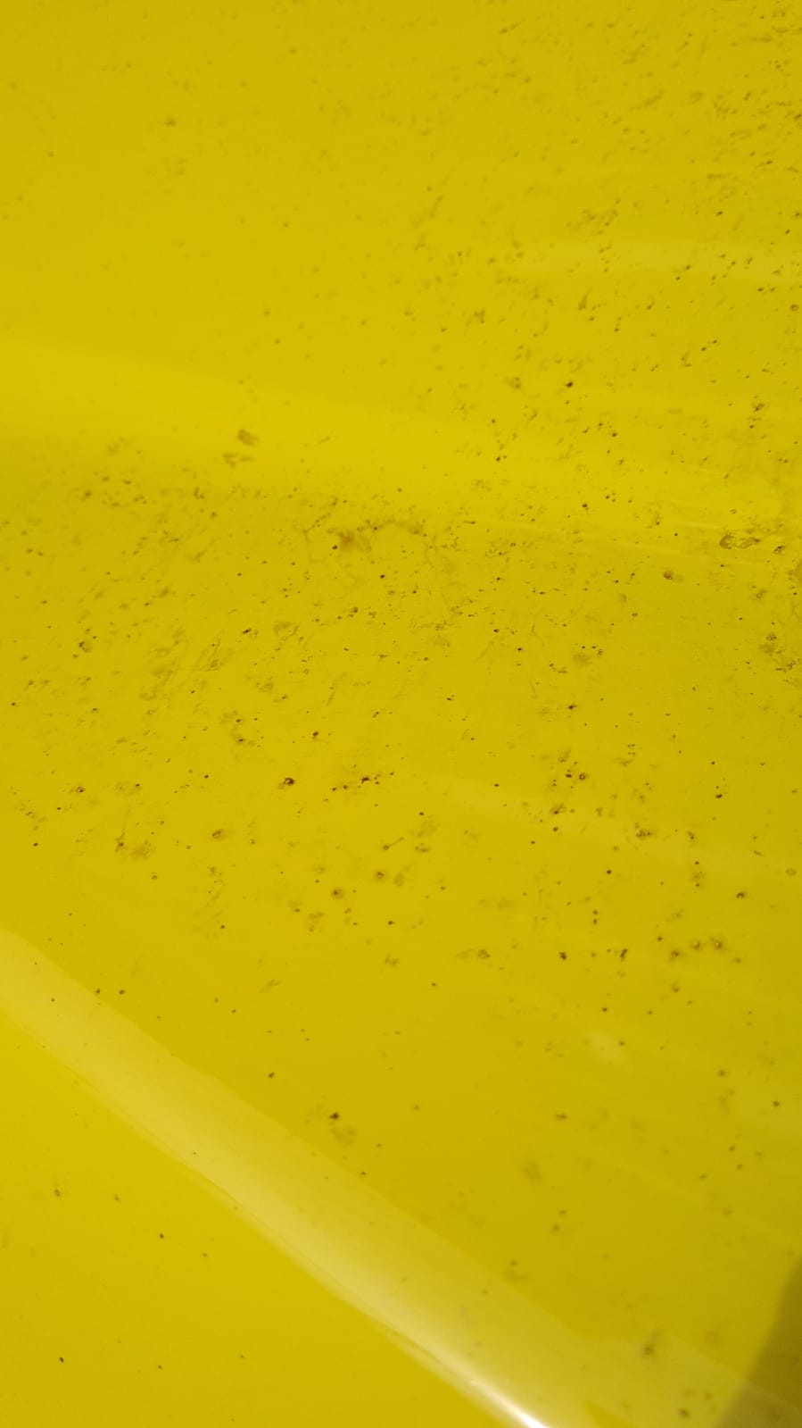

Buongiorno a tutti,
Dopo aver lasciato per tutto il mese di Agosto la macchina sotto degli alberi (Platani), la macchina è totalmente puntinata di piccole macchie rosse che con un semplice lavaggio sotto i rulli non è andata via.
Come posso fare per far tornare pulita la carrozzeria? Cosa possono essere questi puntini, al tatto non sono resina dell’albero perché non sono appiccicosi.
Eventualmente sapete indicarmi qualche valido prodotto acquistabile sullo shop per lavarla.
Ringrazio in anticipo chiunque mi possa dare una mano. Carrozzeria puntinata di Rosso 9a9e7e10

Io direi contaminazioni ferrose; però se dici che ti è successo dopo aver parcheggiato sotto le piante e non è resina secondo me sono escrementi di api.

Si, se sono gialli sono cacche di ape notoriamente difficili da togliere. Specie se sono li da più giorni.
Io ci metto sopra un APC per un minuto poi sciaquo con un QD.
Oppure se sono tante con il prelavaggio, lo rinforzo sulle stesse con una diluizione inferiore, poi via di idropulitrice.
Nel tuo caso estremo (se sono quelle): microfibra bagnata con acqua calda messo sopra e prima una spruzzata di APC. Poi sciacqui sempre con idro… avanti a pezzi finché hai fatto tutta l’auto (auguri 😅)

Ho provato ad utilizzare l'APC della Labocosmetica ed un pò di puntini sono andati via sfregando, ne rimangono ancora proverò con uno shampoo decontaminante.

Occhio a sfregare troppo che fai swirl.
Se devi sfregare così a questo punto proverei con la clay bar, vado a naso è…
Si sentono in rilievo con il dito? Se sono cacche di ape si dovrebbero sentire. Se così non fosse proverei di Clay bar

Al tatto sono quasi impercettibili, proverò con una claybar ed un lubrificante.
