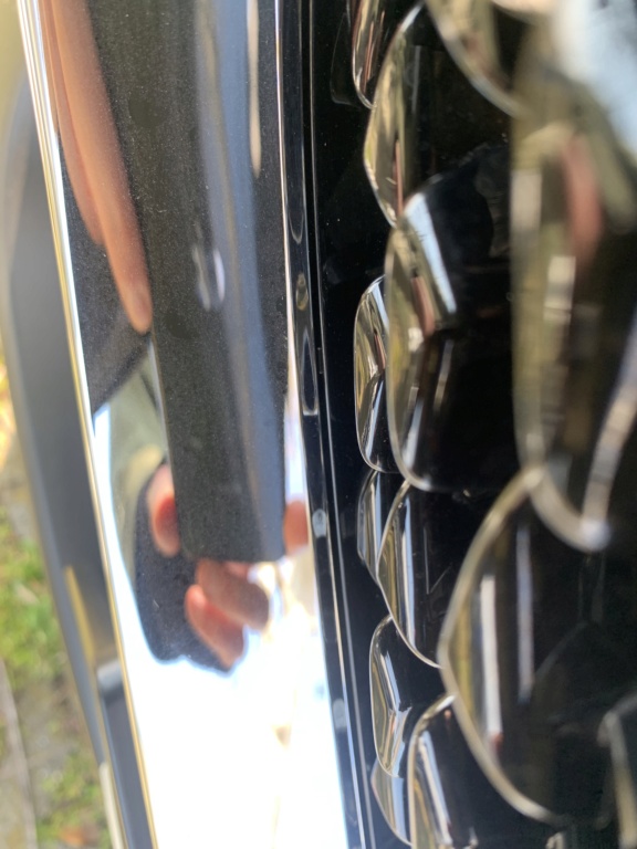

Buongiorno,
ieri dopo aver fatto una lavaggio veloce (primus + neve e guanto al self + semplice qd) mi ritrovo la plastica lucida anteriore vicino alla griglia con questo specie di patina che al tatto sembra rendere la platica lucida non liscia come le altre dello steso tipo ma posizionate più in alto.
Unico dubbio che mi viene e che l'auto è stata per verniciatura dal carrozziere e il tempo essendo stato piovoso e auto non pulita non me ne sia accorto prima
Image hosted by servimg.comImage hosted by servimg.com

Prova a dare una passata di clay bar, se sono fumi di vernice dovresti risolvere. È che sembra qualcos’altro.. calcare? Possibile?

Ci avevo pensato anche io ma le plastiche uguali attorno ai fari sono perfette. Possibile che a 30 cm di distanza il problema non ci sia ma solo in quella zona ?

Mariovalsecchi ha scritto:Prova a dare una passata di clay bar, se sono fumi di vernice dovresti risolvere. È che sembra qualcos’altro.. calcare? Possibile?
Alla fine il dubbio era venuto anche a me. Ho passato clay soft e nonostante la resistenza fosse impercettibile tranne che in qualche raro punto con un paio di passaggi è praticamente venuto via tutto. Controllerò bene domani con la luce del sole

Sembra fumo di vernice Wink
