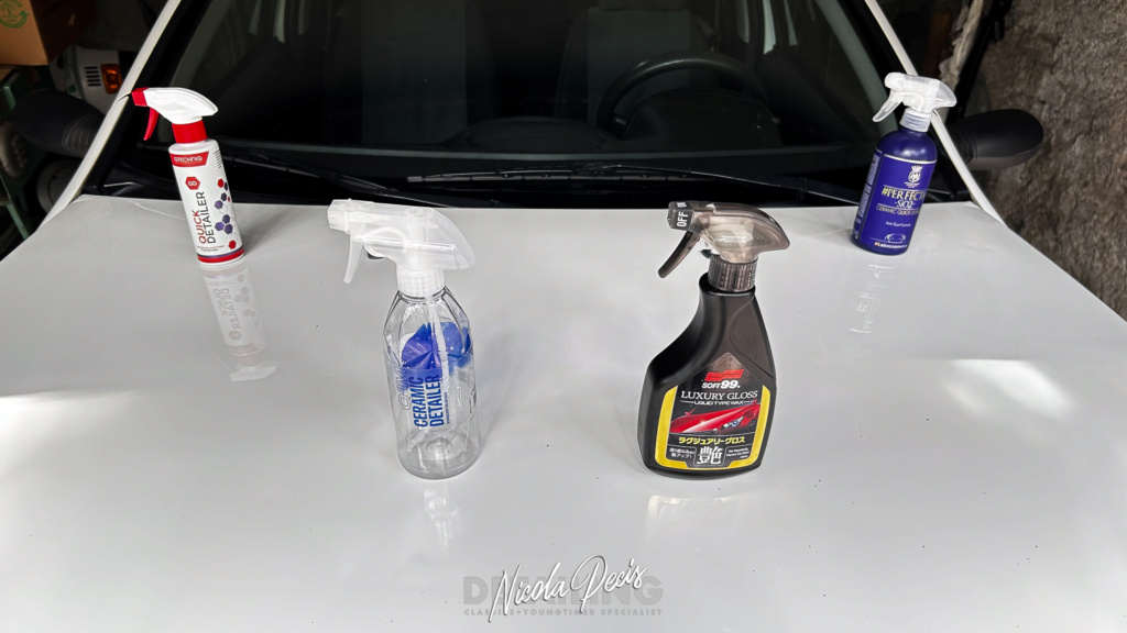

Test partito per puro caso, ho lucidato il cofano della solita Punto "da test" da alcuni graffi e mentre stavo sistemando i vari polish usati (alla fine ho utilizzato CarPro Ultracut e finito con Reflect), vedo Ceramic Detailer con le ultime gocce affiancato agli altri tre e mi rendo conto di non averli mai confrontati direttamente Very Happy quindi... perché non avrei dovuto farlo? Twisted Evil
Passaggio del cofano appena lucidato con Eraser (per restare in casa CarPro) e applicazione dei quattro sui rispettivi angoli del cofano. Foto di squadra per ricordarmi la formazione:
Lato passeggero (destra) davanti Gyeon Ceramic Detailer e dietro Gtechniq QD
Lato guida (sinistra) davanti Soft99 Luxury Gloss e dietro Labocosmetica Perfecta SiO2
Per la stesura, LCDA premium polishing cloth e per finire del tutto Ceramic, la mattina seguente ho dato il secondo strato a tutti.

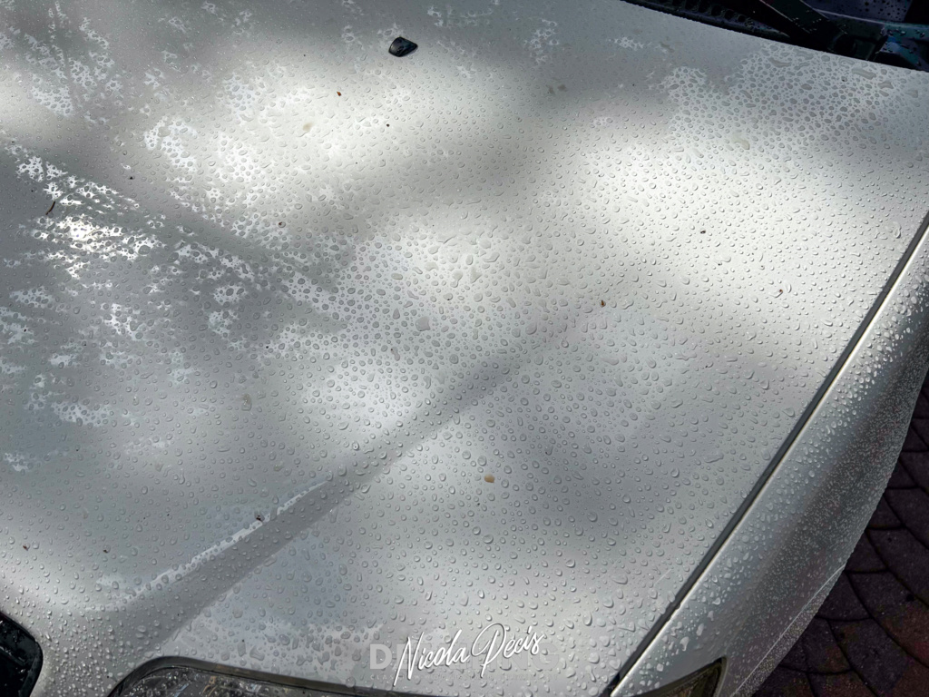

Passa una settimana abbondante ed arriva la prima pioggia
Gtechniq QD vs Gyeon Ceramic Detailer vs Labo Perfecta SiO2 vs Soft99 Luxury Gloss Img_0419
Gtechniq QD vs Gyeon Ceramic Detailer vs Labo Perfecta SiO2 vs Soft99 Luxury Gloss Img_0420
Beading piccolo e regolare per tutti, bene Very Happy

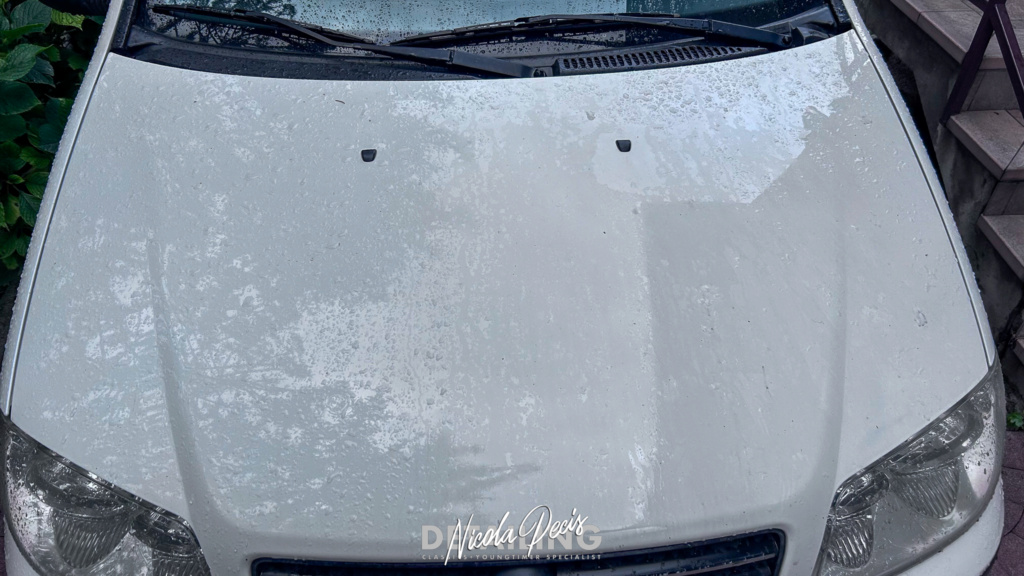

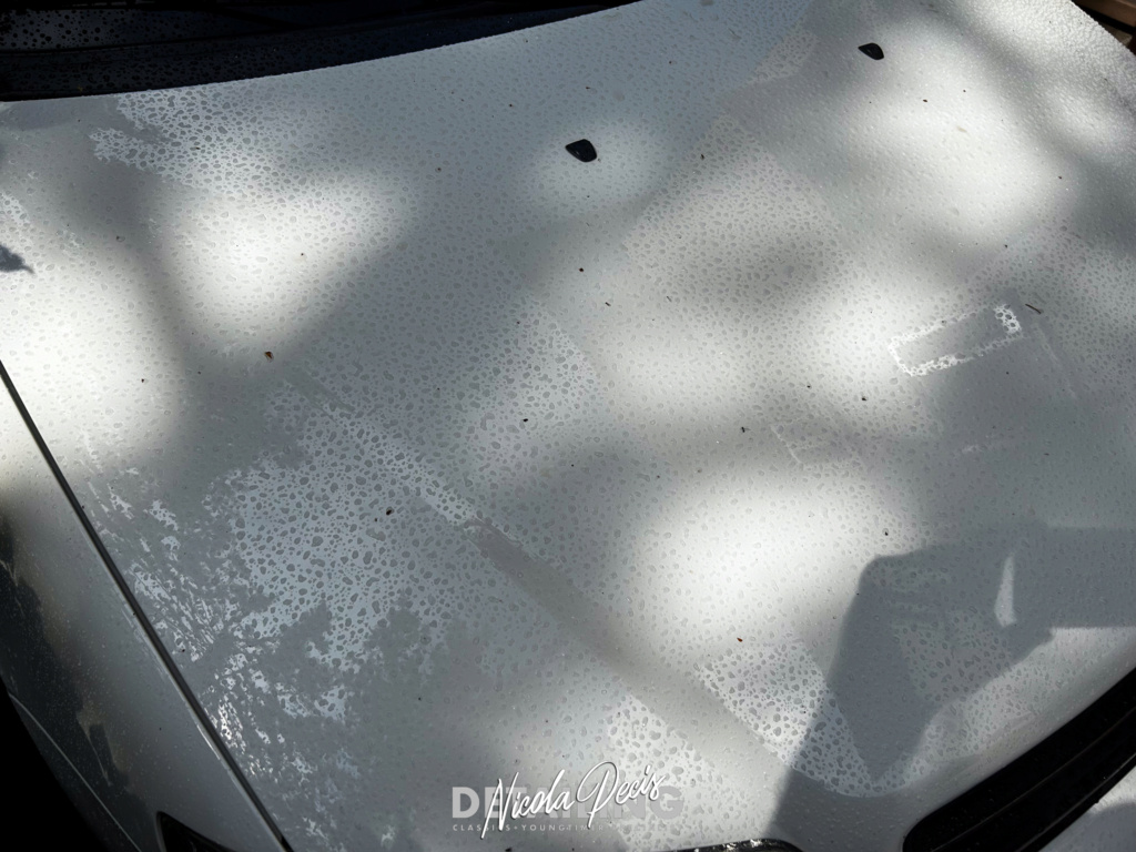

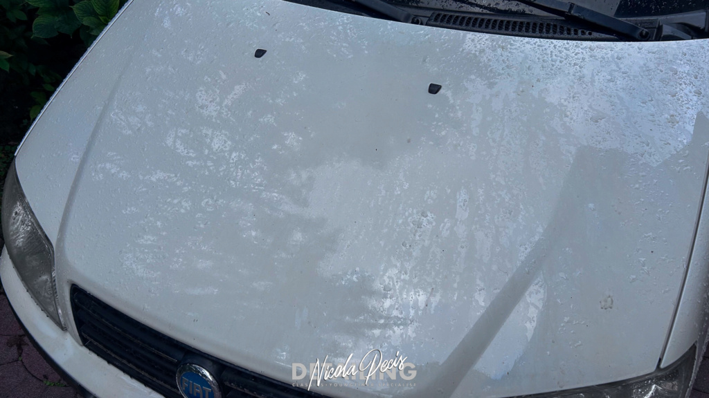

Arriviamo a stamattina 29 ottobre dopo 2 mesi dall'applicazione, nelle ultime settimane ha piovuto parecchio e l'auto non è mai stata lavata nel frattempo e resta sempre all'aperto
Lato destro
Gtechniq QD vs Gyeon Ceramic Detailer vs Labo Perfecta SiO2 vs Soft99 Luxury Gloss Img_0715
Lato sinistro
Gtechniq QD vs Gyeon Ceramic Detailer vs Labo Perfecta SiO2 vs Soft99 Luxury Gloss Img_0714
Panoramica
Gtechniq QD vs Gyeon Ceramic Detailer vs Labo Perfecta SiO2 vs Soft99 Luxury Gloss Img_0718
Ricapitolando:
Gtechniq QD e Gyeon Ceramic Detailer nonostante abbiano decisamente perso lo smalto iniziale danno ancora segni di vita, Perfecta SiO2 non ce la fa più e Luxury Gloss ci ha salutato. Adesso la sfida è aperta fra QD e Ceramic, chi resisterà di più? Very Happy -Dai che ho già Auto Finesse Caramics pronto alla prossima sfida! Smile-
