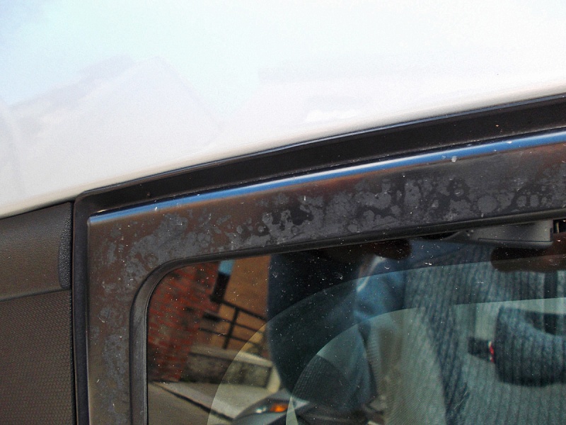

Ciao a tutti
ho appena fatto il mio primo ordine di vari prodotti e quindi a breve mi cimenterò finalmente nel detailing della mia cara cruze, con prodotti specifici.
Vorrei chiedervi innanzitutto un parere sulle macchie presenti nelle guarnizioni dei finestrini in quanto non so da cosa potrebbero essere date (la macchina l'ho acquistata usata),
Con un bel prelavaggio/lavaggio e magari del superclean ed uso di Perl possa riuscire ad eliminarle?
Quì appresso due foto del problema in questione
Grazie in anticipo
2 Re: Macchie su guarnizioni finestrini il Ven 5 Apr 2013 - 20:09
con una bella passata di superclean e a seguito con perl puro dovresti risolvere o comunque si vede parecchio meno

Secondo me avevano utilizzato un prodotto molto aggressivo magari ripetutamente e sotto il caldo sole estivo...

gia letta....infatti l'idea era quella di lavorarle con Superclean e vedere come venivano, per poi passare il Perl e vedere il risultato finale perchè di fatto non sono sbiadite ma macchiate.
6 Re: Macchie su guarnizioni finestrini il Ven 5 Apr 2013 - 20:41
si ma il perl maschererà le macchie eventualemnte rimaste. prova! Wink

Potresti provare con finish black che mi sembra piu' appropriato per il tuo caso..

L'altra sera dato che stavo provando superclean in alcuni punti dentro la macchina, ho passato un po di prodotto con la diluizione 1:50 che avevo preparato, sulle macchie delle guarnizioni dei finestrini.
Spruzzato, lasciato agire pochi minuti, rispruzzato e lavorato un po con un pennello per poi ripassare con panno e già con quella diluizione le macchie si sono attenuate un bel pò....questo mi fa ben sperare per l'eliminazione usando il prodotto con diluizione adeguata al caso Very Happy
Appena posso procedo e posto le foto del risultato con diluizione 1:50 e poi del risultato finale.

Circa un mese fa ho fatto una prova con superclean 1:20 e poi il Perl diluito 1:2......ancora non ho avuto il tempo di caricare le foto di questa prova ma non sono soddisfatto....certo il problema è stato attenuato parecchio ma sopratutto in un punto ancora è evidente. Proverò quindi a rifare una accurata pulizia e successivo dressing ma questa volta utilizzando entrambi i prodotti senza essere diluiti.
Se anche in questo caso il risultato non fosse soddisfacente opterei per il solution finish.

certo perchè il prodotto diluito sulle guarnizioni non va bene. Diluendolo, perde le sue capacità di tenuta del colore. provalo puro.
17 Re: Macchie su guarnizioni finestrini il Sab 1 Giu 2013 - 19:37
quoto, anche se si tratta di macchie date da detergenti acidi, col perl potrai solo mascherare!
18 Re: Macchie su guarnizioni finestrini il Sab 1 Giu 2013 - 21:09
yago73
Il prossimo tentativo allora sarà col Perl puro dopo un accurato lavaggio, se non dovesse funzionare dovrò ripiegare per l'utilizzo del solution finish...certo che devono aver utilizzato qualcosa di bello aggressivo e magari lo hanno fatto asciugare sopra Evil or Very Mad

è capitato pure a me che il sapone di un autolavaggio a gettoni mi ha macchinato le guarnizzioni di gomma,con perl sono riuscito a coprire ma a volte ritornano quelle macchie,percio' attenti!

ragazzi ho lo stesso problema sulle mie guarnizioni,come la foto in prima pagina,tempo fà ho provato in una piccola parte a pulirli con il polish e rotorbitale,con un buon risultato,ma per andare sul sicuro(non so se i solventi contenuti nel polish possano rovinare la gomma) ho preso il superclean usato sia puro che diluito toglie lo strato di sporco,ma lascia la gomma opaca,prima era nera lucida,come mai??scratch

Forse erano lucide per la presenza di un prodotto per il dressing che, chiaramente, SC ha eliminato.

hai passato il polish sulla gomma??non te le ha sbiancate? quoto Antonio, normalmente non sono lucide....vai di t1 e sei apposto!

Admin,è strano perchè questo problema sulle guarnizioni c' è sempre stato da quando l'ho comprata cioè più di 5 anni fà è anche se a volte passo un prodotto per il dressing non avrebbe resistito ai lavaggi,io le ricordo sempre lucide,sono normali guarnizioni in gomma morbida,anche ad esempio la guarnizione del parabrezza è lucida
per Ciccante88, no non le ha sbiancate anzi le ha pulite in parte lasciandole lucide,probabilmente dipende dal tipo di polish,non so
25 Re: Macchie su guarnizioni finestrini il Gio 11 Lug 2013 - 7:22
Si chi più e chi meno, che polish hai usato?...evidentemente gli abrasivi hanno consumato quello strato lucido che la guarnizione aveva di costruzione...ora non ti resta che trattarle con un protettivo che fa anche da dressing!
