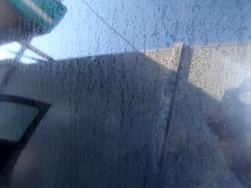

Ragazzi, oggi son passato al self per fare i vetri.
Ho passato la clay e, devo dire, non ha tirato via molto sporco, anche perché tre mesi fa l'ho dettagliata e ogni quindici giorni l'ho lavata.
Asciugando il lube, con la microfibra, mi sono accorto che il vetro aveva macchie come scolature che dopo poco asciugavano e sparivano.
Ho provato con un'altra microfibra e ProGlass Cleaner ma era tutto inutile; ricomparivano queste macchie e, solo dopo qualche secondo, sparivano ma il vetro era ASCIUTTO!!!!!
Tra l'altro sui vetri posteriori scuri si nota tantissimo.
Cosa potrebbe essere?
Pensavo a PNT e la sua azione che abbia lavato i vetri in profondità ma a chiazze........
Come si elimina?
Spero con CeriGlass ed il suo tampone in rayon.
Questa la foto del vetro posteriore fisso
E questo è il vetro posteriore del passeggero, quello apribile.
Sembrano bagnati, vero?
Invece avevo passato la microfibra ed erano appena stati asciugati......
Se ripassavo un panno appena umido riusciva fuori tutto questo schifo.
Spero in un vostro aiuto perché, anche se i vetri asciutti sono splendidi, non vorrei che sotto la pioggia mi possa ritrovare tutte queste macchie.
Grazie a tutti.
Ciao, Luca.

Scusa ma hai sigillato i vetri?
Se si, potrebbe essere la protezione alla frutta.
Altrimenti prova con eraser o uno sgrassante potente tipo SMFS 1:10 se ne sei sprovvisto vai con il detersivo x piatti e spazzolina.  Wink

No, i vetri non sono stati mai sigillati.
A marzo ho dettagliato tutta l'auto ma sui vetri ho usato solo il ProGlass.
In effetti la reazione sembra proprio quella del sigillante alla frutta.........

Che diluizione hai usato per PNT?
Hai fatto attenzione a non farlo asciugare sulla superficie?
Hai spruzzato dal basso verso l'alto in modo da scongiurare le colature dello sporco, come da procedura?
Aspettiamo cmq il parere di in big

Non vorrei che sia calcare....
Ho anch'io la presenza di macchie sul vetro appena passo mf umida (descritto con foto in altro post)...

CeriGlass dovrebbe risolvere senza troppi problemi anche con un tampone in spugna media.

In effetti PNT l'ho spruzzato come da prassi e la diluizione era 1:50.
Pensavo anche io al calcare ma è apparso all'improvviso......prima non c'era.

E' capitato anche a me, la causa fù pnt asciugato su vettura calda.
Risorlsi con scholl ice.

Anche sul lunotto della mia auto ho lo stesso problema, con Ceriglass a mano ho fatto qualcosa, ma visto il tempo e la fatica ho ordinato il pad per la Ero, devo solo decidermi a sistemare.
Comunque, a mano con Ceriglass e pazienza si risolve.

Risolto!!!!
Purtroppo non ho foto ma il vetro è tornato meglio di prima.
Prima ho pulito con ProGlass e poi ho passato, a mano, CeriGlass ed il suo tampone in rayon.
Ripassando la mf umida neanche un segno.
Purtroppo non avevo nastrato le guarnizioni e, avendo paura di macchiarle, mi son tenuto circa 1 cm lontano e questo fatto ha evidenziato il lavoro fatto dal CeriGlass; dove non ero arrivato ci sono sempre gli aloni.
OTTIMO CeriGlass!!!!!
