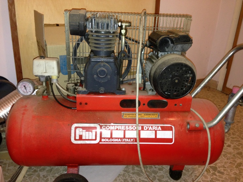

PietroASR
Ragazzi mi serve il vostro aiuto.....in cantina ho ritrovato un compressore e volevo sapere se secondo voi con questo potrei riuscire ad utilizzare decentemente la tornador black!
166 Re: Compressore...... ed attrezzature il Mar 18 Giu 2013 - 9:00
Con la black difficilmente potrebbe farcela in continuo, forse con la rotorjet! Very Happy
Ma prima di buttarti sull'acquisto verificherei che il compressore sia in ottima forma! Wink

PietroASR
Ok ti ringrazio.....calcola che veniva utilizzato per far funzionare 2 poltrone da dentista!! Questa black succhia che è una meraviglia!!!
